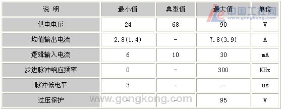

电气规格

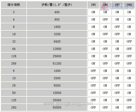

细分设定

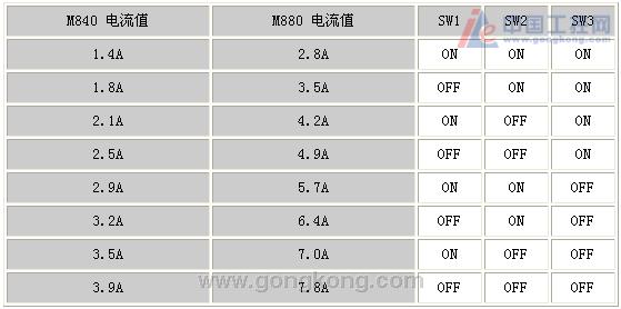

电流设定
全流/半流设定 SW4:ON=全流 SW4:OFF=半流

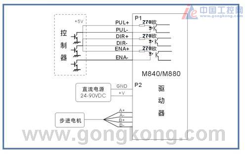

接线图

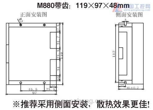

外形尺寸 单位:毫米
