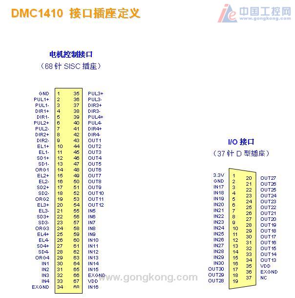

电机和大多数I/O信号全部布置在一个68芯高密度插座上,使信号连接方便、紧凑、可靠。

运动控制I/O接口信号
? 机械限位、减速、原点信号:±EL,SD,ORG
? 同步开始/结束、同时减速信号:STA,STP
数字 I/O
? 通用数字输入口:30路,
其中,16路:光电隔离
14路:LVTTL电平,无光电隔离
? 通用数字输出口:30路
其中,16路:ULN2803驱动,光电隔离
14路:LVTTL电平,无光电隔离
