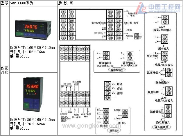

二、仪表外形及接线图(以下为基本配线,特殊订货请参见随机接线图)
SWP-LED系列流量积算控制仪适用于各种液体、蒸汽、天然气、一般气体等的流量积算测量控制。
一、主要特点
1、瞬时流量显示范围由0-9999增加到0-99999,即5位显示。 这样,提高了显示的可观性,满足了大流量测量场合的需求。
2、仪表面板增加了一组LED发光二极管状态指示,在带温压补偿的测量中,要监测的显示值较多,仪表受只有一组LED数码显示器的限制,只能采用分时显示的方式,往往给观测带来不便。为此,我们在仪表面板增加了一组LED发光二极管作为显示值含义指示,每一发光二极管对应一种状态,用以指明对应显示值的工程含义,方便用户观测。
3、增加流量补偿系数K的自动演算功能。
在流量测量中,系数K的计算正确与否对测量结果关系重大,而K值的计算涉及位数亢长的小数或带小数,运算中需要开方及多位数的乘除,用户往往感到不便,带有流量补偿系数K自动演算功能的仪表解决了这一问题,只要根据被测介质的情况,由仪表面板按键依次输入正确的常数,余下的运算仪表会自动完成并置入相应的存储器中,减轻了用户的负担,避免了人为的差错。
