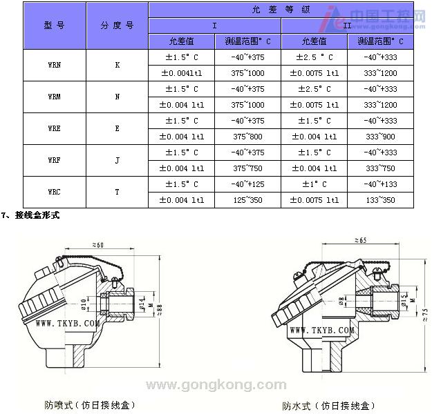

6、测量范围及允差

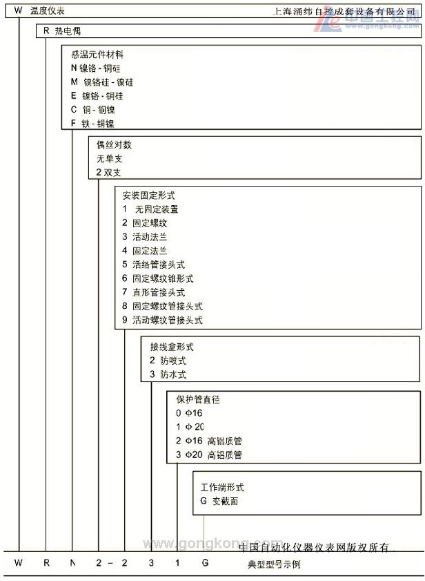

8、型号命名方法

6、测量范围及允差
8、型号命名方法
