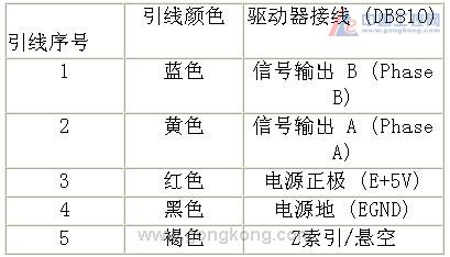

DCM5xxxx型号带1000线编码器,DCM5xxxx-500型号带500线编码器。1000线编码器不带E信号,500线编码器带有A、B、Z三种信号。
编码器接线表:

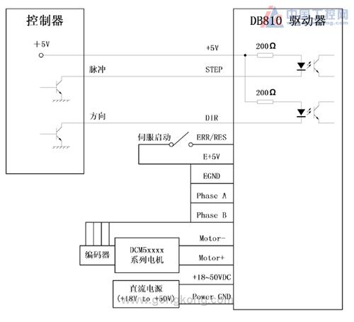

典型应用接线图
图7 DB810驱动器与DCM5xxxx系列电机的接线图
