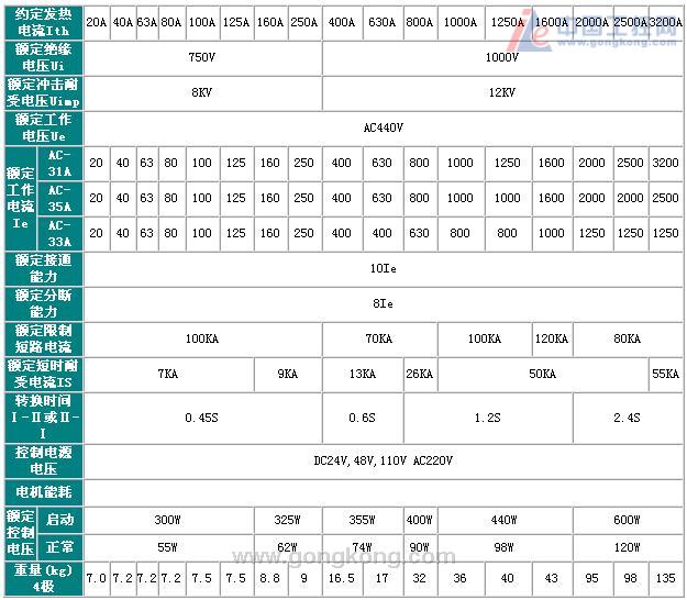

二、主要技术指标
符合标准
IEC60947-1/GB/T 14048.1《低压开关设备和控制设备总则》
IEC60947-3/GB 14048《低压开关设备和控制设备低压开关、隔离器、隔离开关及熔断器组合电器》
IEC60947-6-1/GB 14048.11《自动转换开关电器》
三、产品选型表

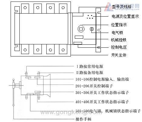

四、开关结构说明
开关主体:前面部分为I 路,接“常用电源”;后面部分为II路,接“备用电源” 。
控制电压:开关控制电压:220VAC、24VDC、48VDC、110VDC和220VDC。
状态显示:常用电源、备用电源有电显示(绿灯);I路、II路投入显示,O路显示(红灯)。
电源锁:控制开关内部控制线路电源,电源锁开启时,开关实现自动、远控操作,电源锁关闭时,开关只可手动操作。
操作手柄:使用操作手柄操作开关时,必须关闭电源锁。
机械挂锁:检修时,先用操作手柄使开关处于O路,拉起机械挂锁并锁住,方可进行检修(拉起机械挂锁切断开关内部控制电源,开关无法电动,并且无法实现手动)。
位置指示:表明开关工作状态位置(I,O,II)。

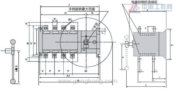

五、安装尺寸

二、主要技术指标
符合标准
三、产品选型表
四、开关结构说明
五、安装尺寸
