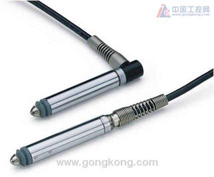

产品简介:
★LVDT线性位移测量头在品质部门、机加工模具检测设备上,指最为广泛采用的电子测量仪器。LVDT 测量头可以直接代替机械、数码测微仪,具有卓越的分辨率和可重复性。
产品分类:离散传感器 物联网 位移传感器 感知层 位置检测
品牌:产品介绍
Schaevitz回弹式位移传感器在品质部门、机加工模具检测设备上、电子测量仪器上最为广泛采用。
⊙电气连接:电缆(2.0m)
⊙类型:回弹式
⊙特点:直线滚珠轴承,可更换碳化钨测量触点,出色的可重复性(0.1微米),内置弹簧,外径0.315或0.375英寸,双层屏蔽,电缆带聚氨酯护套
⊙供电电源:3.5V rms(5KHz)
⊙输出:-0.5V~0.5V(5KHz)
⊙精确度:0.2%
⊙工作温度范围:-40℃~70℃
⊙量程:±0.02,0.04,0.10,0.20(英寸)
⊙典型应用:工艺标准监控,生产在线检验,机器人,数控机床定位,工厂数据过程控制的自动数据收集
⊙电气连接:电缆(2.0m)
⊙类型:气压导向式
⊙特点:超精密测量 ,交流供电,0.375英寸 (9.5 毫米) 平滑杆或螺纹杆外壳,可变探针力度,每个测量头均随附有校准证,与所有Schaevitz� 信号调节器相兼容,常规性能指标,7种连接器选件,特殊接触端头
⊙精确度:0.2%
⊙工作温度范围:-40℃~70℃
⊙量程:±0.10(英寸)
⊙典型应用:艺标准监控,生产在线检验,机器人,数控机床定位,工厂数据过程控制的自动数据收集
⊙类型:气压导向式
⊙精确度:0.2%
⊙工作温度范围:-40℃~70℃
⊙量程:±0.10(英寸)
