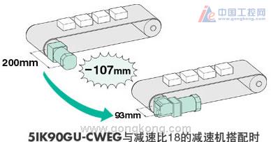

使用蜗轮齿轮及特殊螺旋齿轮的凸缘安装型直交轴减速机,可将电动机以垂直方向设置于输送带等机械的被动轴上。备有中空轴RH型与实轴RA型两种机型,为推进装置小型化作贡献。
产品分类:
电机 机械传动 减速机
品牌:
东方马达
产品介绍
● 备有安装尺寸80mm 25W用·安装尺寸90mm40W用(GN齿轮轴型)、60W· 90W用(GU齿轮轴型)3种机型。
  所有机型均可配合AC小型电动机。
  ● 因输出轴与电动机部分成直角,故可于被动轴部分垂直设置电动机,节省作业空间。
  ● 减速比分3~180,共有20种种类丰富与划分精细的机型。可依照使用一般减速机的感觉来选择最适合的减速比例。此外,最大容许转矩亦与一般的减速机相同。
  ● 尤其是中空轴型,安装时不需联轴器,省略了机械零件,为进一步节省空间,实现机械设计简略化作贡献。此外,使用转矩臂(※)进行安装时,无需对准中心,可节省安装作业时间。
