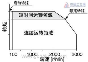

[2] 转矩均匀
从低速到高速皆输出一定的转矩。速度变动率仅有±1%,拥有高度的速度稳定性。
[3] 速度控制范围广
除了反馈控制之外,独创的电动机构造设计,比变频器控制AC电动机
更能实现宽广的速度控制范围。(100~3000r/min[速度比1:30])

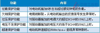

具备各种保护功能
备有过载保护、欠相保护、过压保护、电压不足保护、与超速保护等功能。当保护功能检测出异常时,内藏的LED会闪灯显示异常,同时输出警报信号,使电动机自动停止。
也可通过外部信号进行警报的重设。
