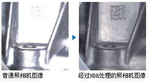

为难以进行的照明设置提供基本解决方案
通常设置和调整照明条件的困难在于照相机的动态范围有限,而FZ3则可以获得高达5000:1的动态范围。这种HDR功能解决了当前的照明设置问题。

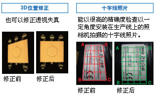

减小输送过程或照相机位置的影响。
您不再需要靠改善系统的硬件来减小输送过程或照相机位置错误产生的抖动影响。

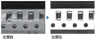

高速防光晕过滤器
可以通过分析光的波长来消除产生光晕的镜面反射,即使工件位置不当,也可以产生无光晕的图像。

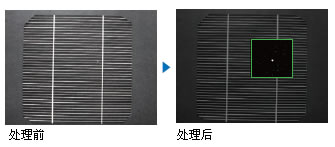

消除条纹过滤器
FZ3消除了对缺陷检测有干扰的背景图案,使检查更加稳定。
