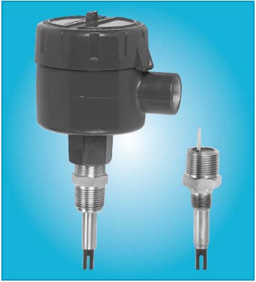

HI-TOUCH C O L L-108系列低温液位开关是针对大多数低温液体检测的理想选择,该低温液位开关采用超声波技术原理测量,不论是有粘度的还是大气中的液体,小型尺寸,标准3/4“NPT螺纹连接非常适合新的或者现在的工况应用,不锈钢探头,顶端是环氧涂层

HI-TOUCH C O L L-108系列低温液位开关是针对大多数低温液体检测的理想选择,该低温液位开关采用超声波技术原理测量,不论是有粘度的还是大气中的液体,小型尺寸,标准3/4“NPT螺纹连接非常适合新的或者现在的工况应用,不锈钢探头,顶端是环氧涂层,一体化小型压缩电子单元,铸铝外壳具有防爆,防水功能,该温液位开关是一体和分体可选。108系列低温液位开关应用于泵保护,储油罐,压缩机,高位报警,液化天然气,低温液态氧,管路,水压补给线等工况。
C O L L-108系列低温液位开关参数:
重复性: 2mm
延时(ON): 0.5秒 (标准)
输入电源: 115V或230V 50/60 Hz (标准)
12或24VDC(可选)
输出: 10A DPDT 继电器(标准)
4.0±1.0MA–干点,
20.0±1.0MA–湿点
外壳: NEMA 4/NEMA 7 防护等级,防爆
外壳,铸铝Class I,Group C&D,Class II
Group E.F,&G 和Class III,Divisio1&2
传感器材料: 环氧顶部带不锈钢密封圈
温度范围: 探头 -240℃--71℃
电子 -29℃--77℃
压力等级: 造作压力 达到6895Kpa
安装螺纹: 3/4”NPT(标准),1/4”NPT或法兰可选
