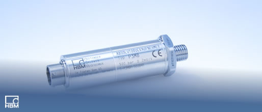

HBM P3MB / P3MBP 压力传感器 适用于测量动态或静态气压和液压. 测量范围从 1 到 3000 bar, 并带有各种电连接选项.
产品分类:
物联网 仪器仪表 压力仪表 现场仪表 感知层 压力变送器 压力传感器
品牌:
霍丁格·包尔文
产品介绍
P3MB / P3MBP 压力传感器 - 绝对压力测量,采用应变技术
所有不腐蚀钢的气体和液体都可作为测量介质.P3MB 压力传感器通过螺纹连接,可以安装在各种不同位置.
另外,我们可以定制防暴 P3MB / P3MBP 压力传感器, 用于可能爆炸的环境中区域1和2中。为保证安全,连接电路必须按照 DIN EN 50014 和 DIN EN 50020 标准来完成.
关键性能
  • 结实
  • 静态和动态压力测量,压力峰值,压力曲线
  • 测量范围10 bar 到 3000 bar
  • 应变测量原理
  • Ex-i 型号可选 (>=10bar)
  • 高可靠性和稳定性
  • 防腐蚀
  • 保护等级 IP67 符合 DIN 40 050 (IEC 529)标准
  • 可并行连接传感器 (>=10bar)
传感器
绝对压力
精度等级 [%]
0.1 / 0.15 / 0.2
量程 [%]
0...100 / 0..150 / 0..200
额定温度
[°C ]
-10...+80 / -20...+80
最高温度
[°C ]
+100
额定量程bar, 0 ...
10, 20, 50, 100, 200, 500, 1000, 2000, 3000
测量系统
应变 / 压阻
信号输出
2mV/V
电连接
电缆, 3m
机械连接
M12x1.5
