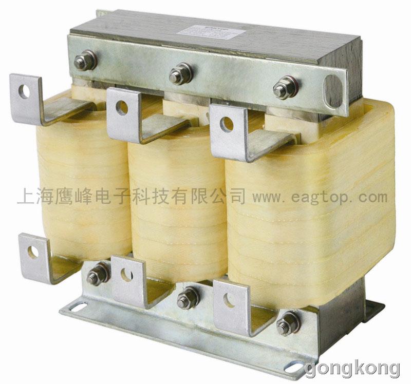

产品简介:
鹰峰 EAGTOP电抗器额定工作电压:380V/50Hz或660V/50Hz,额定工作电流:3A至2000A@40℃,抗电强度:铁芯-绕组 3000VAC/50Hz/5mA/10s无飞弧击穿,绝缘电阻:1000VDC绝缘阻值≥100MV,电抗器噪音:小于65dB。
产品分类:
低压变频器 低压变频器配件 电抗器
品牌:
鹰峰
产品介绍
产品介绍
◆ 电源对其它设备有明显的干扰(干扰、过压)
◆ 电源相间电压不平衡>额定电压的1.8%
◆ 阻抗极低的线路(动力变压器为变频器额定值的10倍多)
◆ 在一条线路上为减小线电流而安装的大量变频器
◆ 使用cosφ(功率因数)校正电容或功率因数校正单元
技术参数
1、额定工作电压: 380V/50Hz或660V/50Hz
2、额定工作电流: 输入交流电抗器(4%):3A至2000A@40℃
                                     输入交流电抗器(2%):5A至1600A@40℃
3、抗电强度: 铁芯-绕组 3000VAC/50Hz/5mA/10s无飞弧击穿(工厂测试)
4、绝缘电阻: 1000VDC绝缘阻值≥100MV
5、电抗器噪音:  小于65dB(与电抗器水平距离点1米测试)
6、防护等级: IP00
7、绝缘等级: F级以上
8、产品执行标准: IEC289:1987电抗器
                  GB10229-88电抗器(eqv IEC289:1987)
                  JB9644-1999半导体电气传动用电抗器
