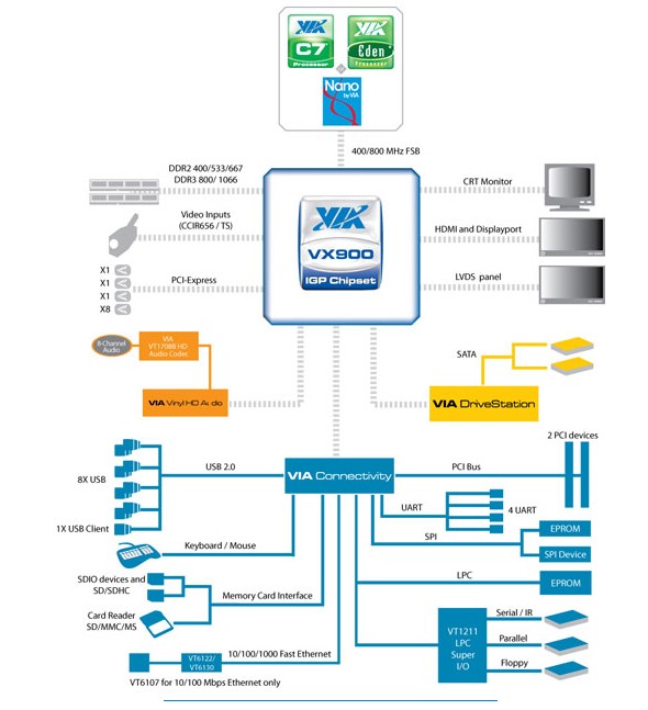

  结构图

  支持的处理器
  威盛 Nano™、威盛 Nano 3000™ 系列、威盛 C7®-M 处理器、威盛 Eden™ 处理器
  V4 总线支持 800/533/400MHz 前端总线
  内存控制器
  最高支持 2 个不缓冲的 32/64 位的 DIMMs
  DDR3 1066MHz / DDR2 667 内存
  集成视频解码处理器
  WMV / VC1 视频解码模式
  VC-1 SP/MP/AP 3.0 版
  VLD 或 iDCT AP@L3 加速
  De-blocking 过滤
  宏块自适应量化
  • H.264 解码模式
  Accelerates MP@L4.1 H.264 Stream from VLD level
  Multi-mode, multi-reference MC
  Interlaced frame / MBAFF decoding
  CAVLC and CABAC support
  Inner loop de-block filter
  BP/MP/HP (CABAC or CAVLC) up to level 4.1
  MPEG-2 decoding mode
  Fully compatible ISO/IEC spec in main profile
  Supports VLD
  MPEG-4/DivX Decoding Mode
  Supports MPEG4
  MPEG4 ASP Level 5
  DivX3.11/4/5/6
  XVID
  Interlaced frame decoding
  Supports 1/4 –pixel MC
  高清音频接口
  192 kHz 采样率下高达32位的样本深度
  支持同时处理 3 个独立音频流
  支持插座检测及重新分配功能
  集成 2D 显示核心
  128 位 2D 引擎支持图像硬件旋转功能
  高清视频处理器支持 VMR 技术
  高达 256MB 的帧缓冲
  集成 3D 显示核心
  250MHz 引擎时钟
  威盛 Chrome9 HC3- DirectX 9 显示引擎
  128 位 2PS 及 2VS DX9 显示引擎
  内置全 ARGB 高画质渲染
  显示屏支持
  CRT 专用接口
  单 LVDS 转换器
  DVP1 外接 HDMI/LVDS/DVI 转换器和 TV 编码器
  DisplayPort/HDMI 多路复用接口
  DisplayPort/PCI-E 多路复用接口
  支持 DuoView (双头显示)+双图像
  视频端口
  并行和串行流媒体输入
  支持 8 位或 16 位 CCIR656/601 输入
  支持外接 Hsync / Vsync
  支持比特率 1080i 60 或 1080p 30 的 HD 高清视频
  储存卡和外设接口
  2 个 SATA 2.0 接口
  支持 SD/MMC/MS/MS pro卡接口
  支持 1 个 PCI-E 4X 和 2 个 PCI-E 1X 接口
  支持 8 个 USB 2.0 接口
  支持 PCI 和 LPC 接口
  支持 SDIO 和 SPI
  支持 4 个 UART 接口
