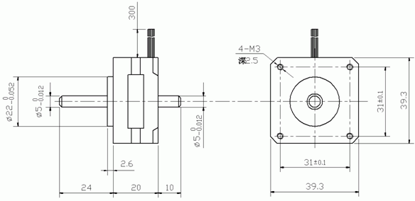

000952
39BYG250B-SASSML-0051
2
1.8
0.5
6.6
7.5
0.065
0.005
0.12
11
1

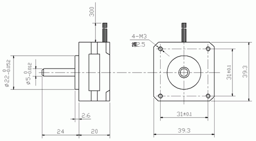

000953
39BYG250B-BASSML-0051
2
1.8
0.5
6.6
7.5
0.065
0.005
0.12
11
2

外形尺寸 单位:mm
