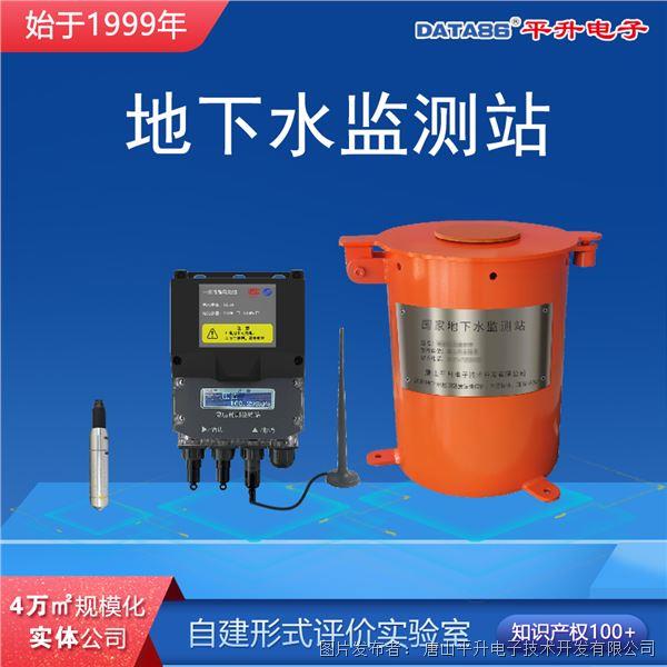

地下水动态监测系统依托中国移动公司GPRS网络,工作人员可以在监测中心查看地下水的水位、温度、电导率的数据。监测中心的监测管理软件能够实现数据的远程采集、远程监测,监测的所有数据进入数据库,生成各种报表和曲线。
2.2系统组成
地下水动态监测系统由四部分组成:监测中心、通信网络、微功耗测控终端、水位监测记录仪。

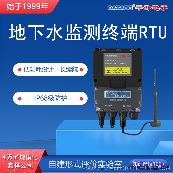

监测点测控终端内部配置GPRS无线数据传输模块,模块内安装一张开通GPRS功能的SIM卡。测控终端通过其内部的GPRS无线数据传输模块与监控中心服务器组成一个通信网络,实现系统的远程数据传输。

2.6现场监测点水位监测终端
由于水位监测点现场大多数都在野外,现场没有供电电源,根据现场监测点的数据上报频率,供电方式有太阳能供电和锂电池供电两种方案可选。数据上报比较频繁时使用太阳能供电,数据上报不频繁时使用锂电池供电。
2.6.1锂电池供电方案
适用于没有站房的监测井,内置1组锂电池组作为工作电源,特别适合于没有外部电源供电的现场环境,微功耗设计,锂电池组可以正常工作2-5年。
※注:电池有效寿命为5年,实际使用寿命大于1万次无线通讯。
2.6.2太阳能电源供电方案
使用太阳能供电适用于有站房的监测井,太阳能电源分为三部分,太阳能光电池板、太阳能充电控制器、铅酸蓄电池。根据现场用电设备(包含微功耗测控终端与现场采集设备)的功率来选择光电池板的大小与蓄电池的容量。

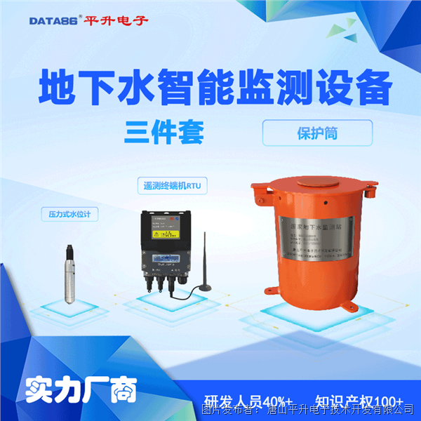

LEVEL是一款自动测量、记录地下水水位和温度的仪器。它只有手掌大小,长度154毫米,直径22毫米,非常轻便,几乎可以在任何监测井中使用。机器内部集成温度和压力传感器,内存和电池,外部为密封的不锈钢材质(RVS 316L),这使它完全不受潮湿或外部电流的影响。 同时涂上一层氮化镐材质,耐腐蚀,适用于海水和淡水环境。
LEVEL通过一条钢线缆悬挂在监测井里,可以定期读取数据,或者安装GPRS在线监测系统,以便在室内进行数据的动态实时监测。仪器自动测量地下水的温度和水位,并保存在其内存中,内存可以记录保存2×40,000个数据,电池的寿命达8-10年。
LEVEL测量绝对压力(水压+大气压),单位是厘米水柱。为了得到准确的水位变化,必须进行大气压补偿。最理想的方法是配置一个额外的气压补偿装置,即Barologger。软件会自动进行气压补偿,在办公室或野外快速准确的读取、记录数据。Barologger与LEVEL具有同样的规格和操作方法,但价格很低,校准范围为1.5米,用于测量大气压力。比传统的通风孔线缆的方法更准确和容易进行空气补偿测定,没有时间滞后。
