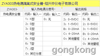

产品选型表述

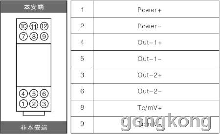

产品接线端子图

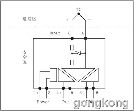

产品原理框图
