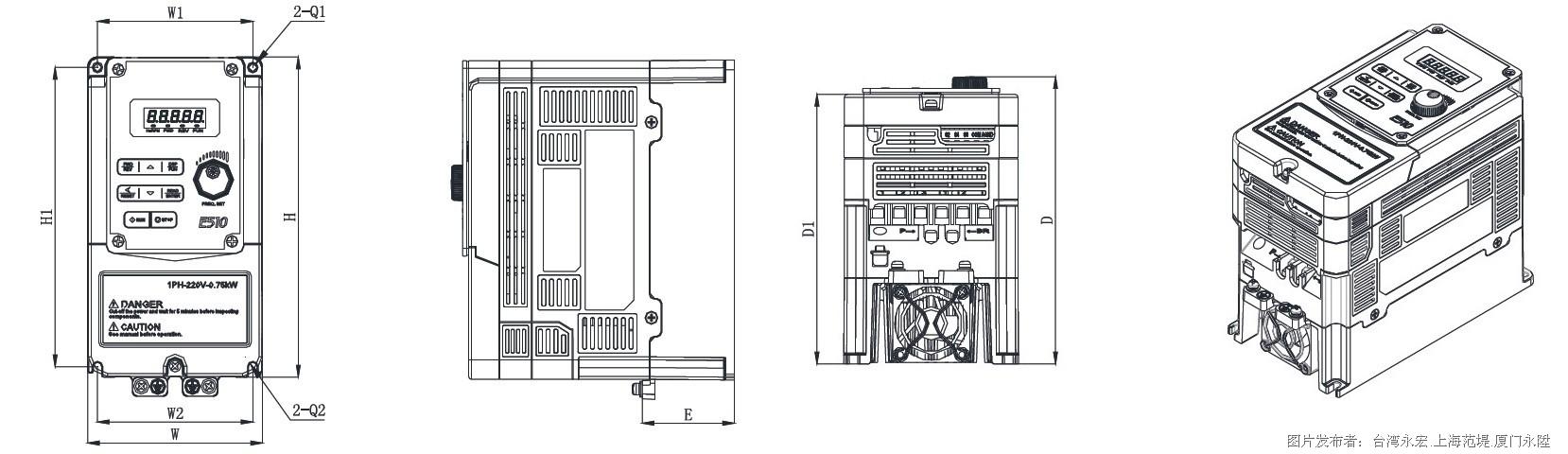

单相:200V 0.4~0.75KW 三相:0.75~1.5KW
单位:mm(inch)
型号 |
尺寸 |
重量 |
W |
W1 |
W2 |
H |
H1 |
D |
D1 |
E |
Q1 |
Q2 |
FID-E2-004-2A |
90.6 (3.57) |
81 (3.19) |
81 (3.19) |
163.6 (6.44) |
153 (6.02) |
146.8 (5.78) |
141 (5.55) |
48 (1.89) |
4.3 (0.17) |
2.2 (0.09) |
1.6 |
FID-E2-007-2A |
1.6 |
FID-E2-007-43 |
1.7 |
FID-E2-015-43 |
1.7 |

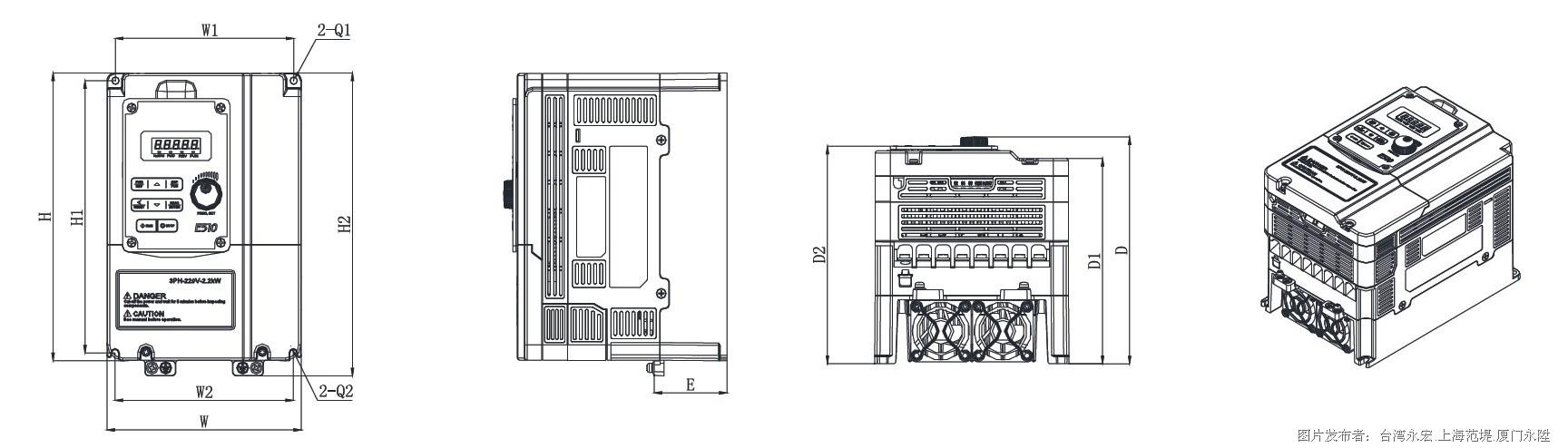

单相:200V 1.5~2.2KW 三相:2.2~3.7KW
单位:mm(inch)
型号 |
尺寸 |
重量 |
W |
W1 |
W2 |
H |
H1 |
H2 |
D |
D1 |
D2 |
E |
Q1 |
Q2 |
FID-E2-015-2A |
128.7 (5.07) |
118 (4.65) |
118 (4.65) |
187.6 (7.39) |
177.6 (6.99) |
197.5 (7.78) |
147.8 (5.82) |
133.8 (5.27) |
141.8 (5.58) |
48.2 (1.9) |
4.5 (0.18) |
2.25 (0.08) |
2.5 |
FID-E2-022-2A |
2.5 |
FID-E2-022-43 |
2.5 |
FID-E2-037-43 |
2.5 |
