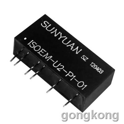

产品简介:
顺源ISO EM系列隔离放大器是一种磁电隔离的混合集成电路,该IC在同一芯片上集成了一个多隔离的DC/DC变换电源和一组磁电耦合的模拟信号隔离放大器,它采用磁电偶合的低成本方案,主要用于对EMC(电磁干扰)无特殊要求的场合。与光电隔离的产品相比,抗EMC(电磁干扰)能力较差,特殊使用场合应注意增加电磁干扰抑制电路或采取屏蔽措施。
产品分类:
电气连接 信号隔离/转换
品牌:
顺源
产品介绍
       顺源ISO EM系列隔离放大器是一种磁电隔离的混合集成电路,该IC在同一芯片上集成了一个多隔离的DC/DC变换电源和一组磁电耦合的模拟信号隔离放大器,它采用磁电偶合的低成本方案,主要用于对EMC(电磁干扰)无特殊要求的场合。与光电隔离的产品相比,抗EMC(电磁干扰)能力较差,特殊使用场合应注意增加电磁干扰抑制电路或采取屏蔽措施。输入及输出侧宽爬电距离及内部隔离措施使该芯片可达到5000VDC绝缘电压。Sunyuan ISO EM系列产品使用非常方便,免零点和增益调节,无需外接调节电位器等任何元件,即可实现工业现场信号的隔离转换功能。
★ 产品有PCB板上焊接和标准DIN 35导轨卡槽固定两种安装方式,导轨式安装的可以实现模拟信号一进二出、
二进二出的功能。
★ 0-5V/0-10V/0-75mV/0-2.5V/0-1mA/0-10mA/0-20mA/4-20mA等国际标准信号输入/输出标准的隔离信号。
精度等级:0.1级、0.2级;全量程范围内极高的线性度(非线性度<0.1%),免零点和增益调节。
产品特点:
● 低成本、小体积,SIP 12Pin符合UL94V-0标准阻燃封装
● 无需外接电位器等其它元件,免零点和增益调节
● 电源、信号:输入/输出 3000VDC 三隔离
● 辅助电源:5VDC,12VDC,15VDC,24VDC等单电源供电
● 0-75mV/0-2.5V/0-5V/0-10V/0-±100mV/0-±5V/
0-±10V等电压信号
0-10mA/0-20mA /0-±10mA/0-±20mA/4-20mA
等电流信号之间的相互隔离、放大及转换
● 工业级温度范围: -45~+85 ℃
● 在EMC(电磁干扰)比较特殊的使用场合应注意增加
电磁干扰抑制电路或采取屏蔽措施
典型应用:● 直流电流 / 电压信号的隔离、转换及放大
● 工业现场信号隔离及长线传输
● 模拟信号地线干扰抑制及数据隔离、采集
● 4-20mA(0-20mA)/0-5V等信号的隔离及变换
● 仪器仪表与传感器信号收发
● 非电量信号变送
● 信号远程无失真传输
● 电力监控、医疗设备隔离安全栅
● 传感器4-20mA等模拟信号一进二出、
二进二出隔离信号的功能实现
产品选型举例
例1: 信号输入:0-5V; 信号输出:0-5V; 辅助电源:24V。
产品型号: ISO EM-U1-P1-O4
例2: 信号输入:0-10V; 信号输出:0-20mA; 辅助电源:24V。
产品型号: ISO EM-U2-P1-O2
