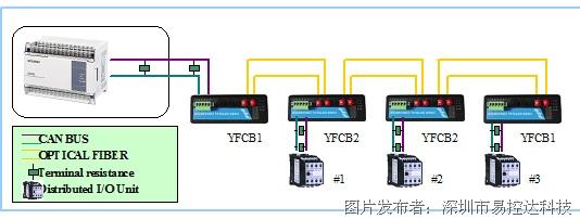

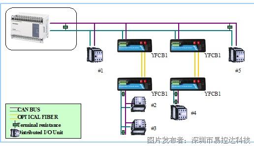

点对点(Point to Point
应用场合:某些单独分散的总线节点间需要远距离通讯,或者受干扰严重需要电气隔离
链型(Line
应用场合:多个总线节点间需要远距离通讯,或者多个节点间需要完全的电气隔离抗干扰

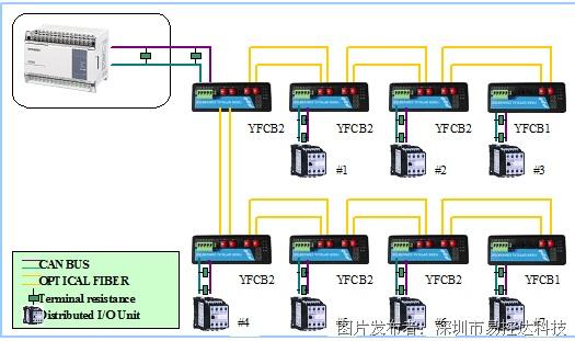

星型(Star
应用场合:多个节点之间需要改变总线链型拓扑方式,或者多个节点间需要完全的电气隔离时;

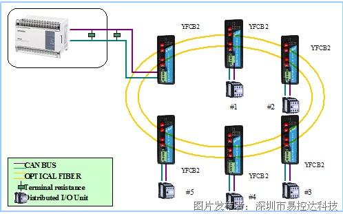

环形(Circle):
应用场合:多个节点间需要提供冗余光纤链路保障总线可靠通讯时
