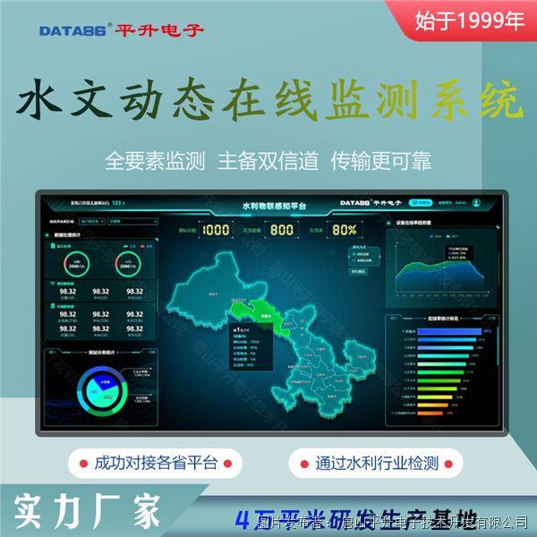

◆ 监测中心设备主要由服务器和公网专线组成,服务器上安装操作系统软件、数据库软件和水文监测系统软件。水文监测系统软件采用C/S结构设计,具有操作权限的管理人员,只要安装访问客户端即可远程登入该系统,保证了系统的安全性和灵活性。
◆ 水文监测系统软件是对水文监测点数据进行接收、汇总、统计、分析的一个平台,该软件具备动态实时监测、历史数据查询、报警数据查询、登录日志及操作日志查询、时段统计、曲线分析、用户管理、测点管理、历史数据导入等多项功能。

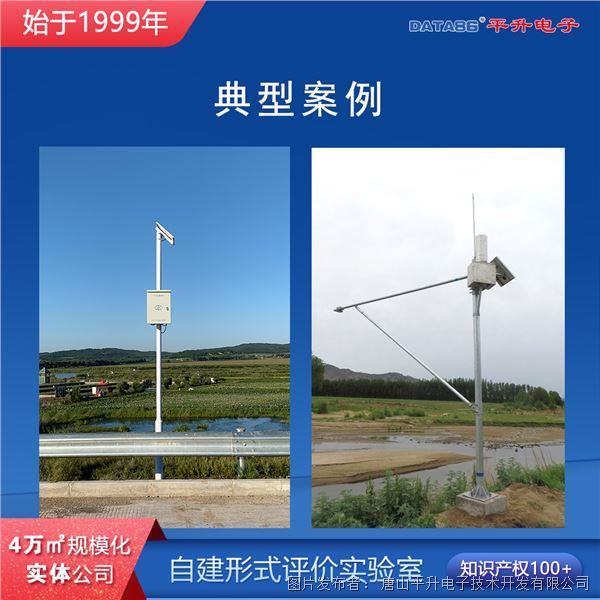

6、现场安装图片
