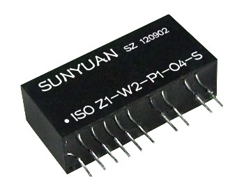

      SunYuan ISO Z-W系列隔离放大变送器是一种将热电阻信号按温度高低隔离转换成与温度成线性标准信号的混合集成电路。该电路在同一芯片上集成了一组多路高隔离的DC/DC电源,几个高性能的信号隔离器和热电阻线性化、长线补偿、干扰抑制电路,特别适用于Pt100/Cu50热电阻信号隔离转换成标准信号,温度信号的变送与无失真远传,工业现场PLCDCS系统的温度信号采集与隔离。
    芯片内部集成了高效率的DC-DC,能产生两组互相隔离的电源分别给内部输入端放大电路、调制电路供电和输出端解调电路、转换电路、滤波电路供电。SMD工艺结构及新技术隔离措施使该器件能达到:电源、信号的输入/输出 3000VDC三隔离。并且能满足工业级宽温度、潮湿、震动的现场恶劣工作环境要求。
    ISO Z-W系列温度信号隔离放大器使用非常方便,只需很少外部元件,即可实现Pt100热电阻信号的隔离变送。并可以实现工业现场温度控制信号一进两出、一进四出的功能。

例1: 信号输入:Pt100,温度范围 -20-100℃;信号输出:4-20 mA;辅助电源:24V。SIP 12封装。
    产品型号: ISO Z1-W1-P1-O1-S
例2: 信号输入:Cu50,温度范围 0-100℃; 信号输出:0-5V; 辅助电源:12V。 DIP 24封装。
    产品型号: ISO Z4-W2-P2-O4-D
