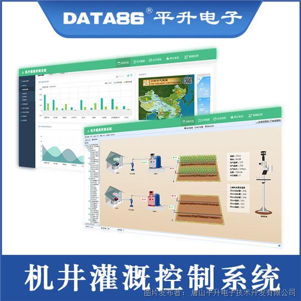

机井灌溉收费控制终端适用于从江河、湖泊和地下水取水的各类取水户取水计量监控,包括城市水资源取用水监控、农村机井取用水计量监控等。

取水计量监控技术是针对目前水资源取水过程存在的各种计量准确问题,将采用智能水表、电磁流量计、超声波流量计等各种智能计量仪表,结合计算机、网络通信和传感开发的集成技术,对取水用户实施水量自动监控。该技术实现了实时在线监测、数据统计与查询、取水计划管理与控制,从而为落实最严格的水资源管理制度提供技术支撑,促进水资源可持续利用和节约用水。
