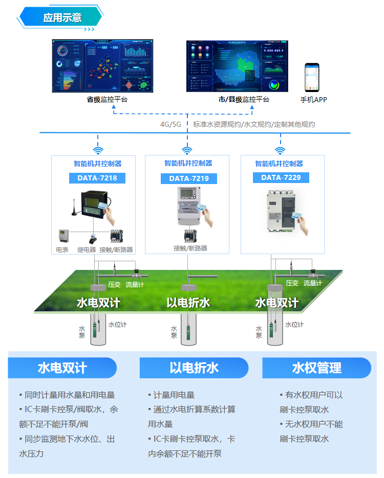

取水计量监控技术是针对目前水资源取水过程存在的各种计量准确问题,将采用智能水表、电磁流量计、超声波流量计等各种智能计量仪表,结合计算机、网络通信和传感开发的集成技术,对取水用户实施水量自动监控。该技术实现了实时在线监测、数据统计与查询、取水计划管理与控制,从而为落实最严格的水资源管理制度提供技术支撑,促进水资源可持续利用和节约用水。
---功能特点---
◆ 采集各种脉冲表的流量数据。
◆ 采集水位、水质变送器的标准信号。
◆ 采集串口计量、测量仪表的数据。
◆ 采集水泵阀门状态,采集供电状态和箱门开关状态。
◆ 数据超限或故障发生时,现场报警,支持远程报警。
◆ 自动控制水泵或阀门,实现允许取水或禁止取水。
◆ 远程控制水泵或阀门,实现允许取水或禁止取水。

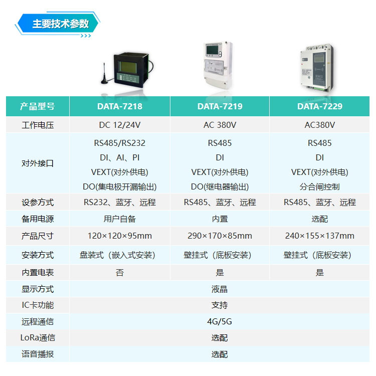

---技术指标---
◆ 采集误差:模拟量:≤0.5%;脉冲量:≤1‰。
◆ 通信误差:≤10-6。
◆ 工作环境:温度:-40~+85℃;湿度:≤95%无凝露;无腐蚀、无爆炸环境。
◆ 供电电源:220±20%VAC;支持380VAC。
◆ 设备功耗:普通型≤8W ,低功耗型≤1W。
◆ 设备结构:室内型、室外型。
◆ 外型尺寸:480mm×360mm×200mm;600mm×450mm×300mm或其它尺寸可选。
