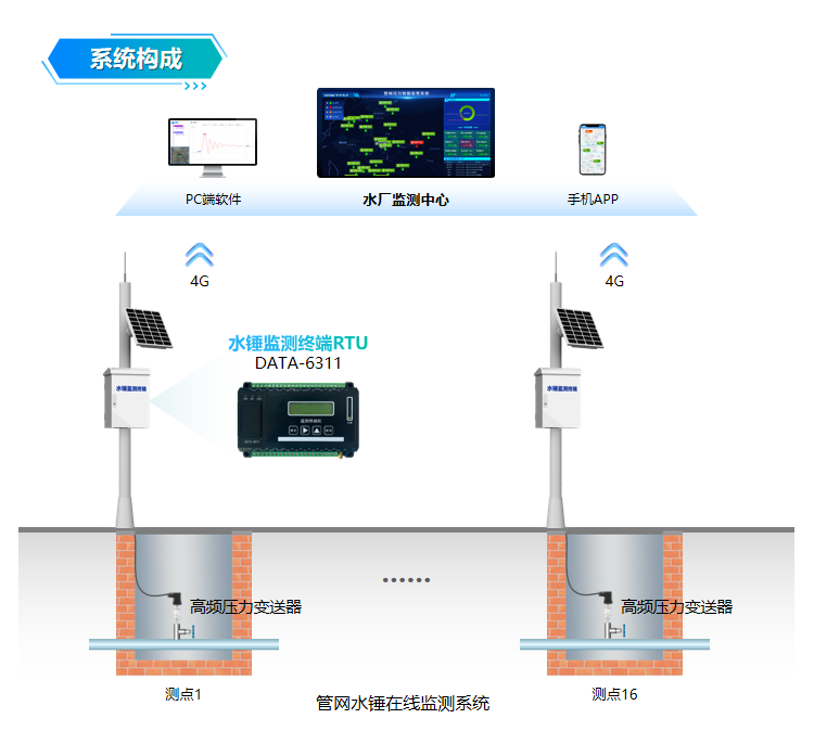

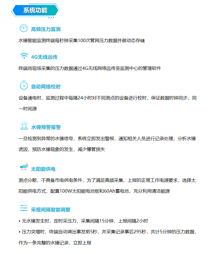

平升电子管网水锤远程监测系统 水锤安全监测装置 供水管网在线监测系统,以60000次/分钟的频率采集管网的压力数据,对管网进行24小时不间断的动态压力监测,有效捕捉水锤信号
产品分类:
SCADA 其它
品牌:
平升
产品介绍

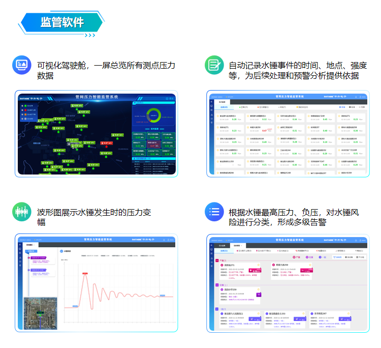

管网水锤是指在压力管道中,由于水流速度的突然变化,导致水压力的瞬时升高或降低,形成的压力波冲击现象。国际水协IWA的研究提出水锤是导致供水管网爆管和漏损的主要原因,而且可能损坏水泵、阀门等供水设备,导致供水压力波动、水量不稳,影响供水稳定性。
因此,内蒙古西部某地建设了平升电子管网水锤远程监测系统 水锤安全监测装置 供水管网在线监测系统,以60000次/分钟的频率采集管网的压力数据,对管网进行24小时不间断的动态压力监测,有效捕捉水锤信号,记录水锤事件发生的过程,及时发现可能导致水锤现象的因素,分析评估供水管网水锤风险,助力降低水锤对管网系统造成的安全风险。
