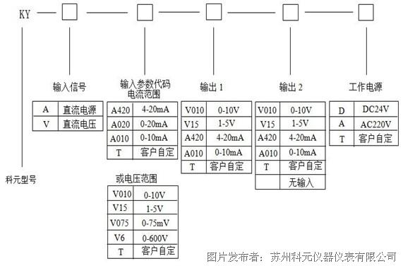

四、模拟信号隔离器选型表
五、模拟信号隔离器常用规格实例
     Model: KY-A-A420-A420-D
     Input:4~20mAdc
     Output:4~20mAdc;
     Aux:power:dc24v
描述:此产品为一进一出模拟信号隔离器,一路4~20mA直流信号输入,隔离变送输出一路直流信号,输出为4~20mAdc直流电流信号;辅助电源为直流24V
