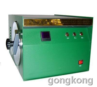

产品简介:
该仪器是测定炼焦用煤的粘结能力-罗加指数的专用仪器,适用于煤炭、冶金、焦化部门及科研单位的实验室使用。
产品分类:
仪器仪表 分析测试仪表
品牌:
优稳昌盛
产品介绍
一、概述
  该仪器是测定炼焦用煤的粘结能力-罗加指数的专用仪器,适用于煤炭、冶金、焦化部门及科研单位的实验室使用,煤样焦块在转鼓内进行强度试验,从而以煤块耐磨强度-即对破坏抗力的大小表示试样的粘结能力。它由一台电动机通过链条传动,带动两个转鼓以50±1转/分钟的速度转动,具有转速准确、噪音小、能耗低、操作简便等优点,是传统的粘结指数测定仪的理想更新换代产品。
二、设备特点
      完全按照国标GB/T5447-1997要求对设备进行制造。
      转速准确,并且转鼓转动速度可无极调速。
      采用高亮度数码显示,实时显示转数及目标转数。
      噪音小,该设备正常运转可实现静音效果。
三、技术参数
      转鼓转速:50±1转/分钟
      自控范围:1-999转任意预制
      显示方式:LED数码显示,手动复位
      电源电压:220V±10%  50Hz
      电机功率:15W
      外形尺寸:550×460×330mm(长×宽×高)
      重      量:45KG
