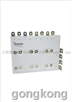

产品简介:
上海鹰峰电子科技有限公司(EAGTOP)专业研发生产叠层母线,用于实现电力电子产品中功率器件的连接,通过正负极层叠平行分布的结构形式降低线路分布电感,从而降低功率元件关断时的浪涌电压,降低功率元器件的耐压要求,提高功率器件运行的可靠性和稳定性,同时提高了电路的集成度,便于维修维护。
产品分类:
低压变频器 低压变频器配件
品牌:
鹰峰
产品介绍
基本特点:低电感系数、结构紧凑,有效利用空间且能控制系统温度、最小的阻抗、压降、过载能力强、减少电压尖峰对元器件的损害,延长(提高)电子元件的使用寿命、降低系统噪音和电磁干扰/射频干扰、方便安装和现场维护、减少部件数量,增加了系统的可靠性、均匀分布的电容、简洁、美观。
产品参数:1、绝缘电压:300V-20KV 2、额定电流:0-3600A 3、产品结构:热压封边、热压不封边、热压罐封 3、最大加工尺寸:1600x800mm 4、阻燃等组:UL94V -0 5、导体材料:T2 CU1060AL 6、导体表面处理:钝化、镀锡、镀镍、镀银 7、与器件连接方式:压凸、铜柱铆接、铜柱焊接 8、绝缘电阻:20MΩ-无穷大 9、局部放电:小于10PC 10、温升: 0-40K
用户可以自行设计产品,通过向我们提供图纸进行订做,用户也可以向我们提供实际应用环境的资料由我们帮助客户设计产品。
