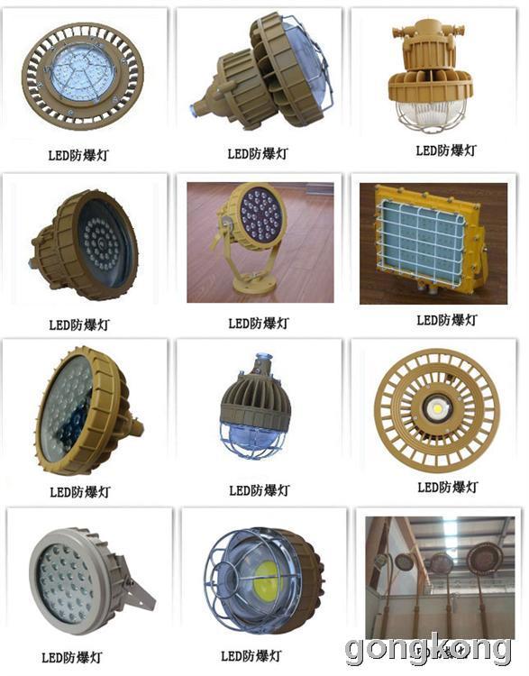

爱尔意LED防爆灯具,防爆LED灯采用美国CREE,台湾晶元灯珠,质保5年,LED防爆灯,爱尔意LED防爆灯具,防爆LED灯采用美国CREE,台湾晶元灯珠,质保5年,功率:1W-160W产品特色;1.防爆型式为隔爆型或粉尘防爆型,适用于于气体或粉尘爆炸危险场所照明使用。2.灯具由光源腔.电器腔.接线腔构成,密闭式设计。

1. 防爆型式为隔爆型或粉尘防爆型,适用于于气体或粉尘爆炸危险场所照明使用。
2. 灯具由光源腔.电器腔.接线腔构成,密闭式设计。
3. 灯具灯壳由铝合金压铸成型。电器腔内含LED开关电源.接线端子等电器,接线腔内含用户接线瑞子。光源腔内部设有铝合金镜面反射器。钢化玻璃透光罩采用还氧树脂胶封,透光率高,抗冲击强。网罩采用优质不锈钢,表面聚酯粉末喷涂(防腐型外壳经过特殊金属外处理再表面聚酯粉末喷涂)。
4. 灯具外露紧固件采用优质不锈钢,安装有橡胶密封垫,密封可靠,防水防尘防腐性强。内置橡胶件.电线外皮.塑料件全采用抗压抗高温抗阻燃件,更安全可靠。
5. 本灯具适用于管吊式.吸顶式.吸壁式.立杆式.支架式多种安装方式。
6. 光源采用美国普瑞或美国科锐原装进口LED,具有超长使用寿命,发光效率非常高(本公司的最高发光率超150.LM/W),光线柔和,抗震性好等优点。电源(专利)采用自主研发的双变压器设计,将大大的提高了电源的稳定性和电源寿命(平均故障率300000H,工作寿命100000H)。智能化温度保护,为电流根据光源温度无级智能调节(不会在高温下产生对电源的损伤)。特高的效率转换(达到90-91%转换效率),电源采用整灯散热技术(电源的热量用灯壳一起散热),短路,过流,过压,过温保护 。灯具长期使用免维护。

适用于IIA.IIB.IIC类含有爆炸性气体或蒸汽环境,温度组别为T1-T6的1区.2区室内外危险场所或20区.21区.22区爆炸性或可然性粉尘场所室内外照明。

1. 执行标准;GB3836-2010(等效于IEC60079和EN系列标准)
GB12476(等效于IEC61241和EN系列标准)
2. 防爆标志;Ex de IICT4-T6
粉尘防爆标志;DIP A20 TA.T4-T6
3. 外壳防护等级;IP66/IP67
4. 防腐等级;WF2
5. 适用光源;LED(发光二极管)1-120W
6. 额定工作电压;100-240V 47-63Hz (其它输入电压需要定做)
7. 引入口;G3/4或44MM
