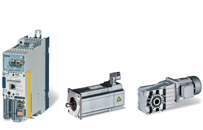

产品简介:
用于定位任务
产品分类:低压变频器 通用型变频器
品牌:伦茨
产品介绍
8400 HighLine在8400变频器系列产品中以其集成式点对点定位功能脱颖而出。该系列变频器可容纳多达15个可选择目标位置及其运动曲线,并可根据您的精确度和动态要求,选择反馈或无反馈定位。
每条定位轴均根据所需应用功能而设,Engineer软件采用图形化应用相关输入界面,让变频器的所有参数设置、设备调试和诊断易如反掌。
产品亮点
• 集成式点对点定位功能,可减少对更高级别PLC的负载
• 精准伺服控制(异步电机)
• 内置符合EN 13849-1的安全技术(STO),可减少外控需要
变频器8400 Highline可用于无反馈应用如定量驱动、码垛机或喂料机组等,也可用于带反馈应用如横切切割机、旋转分度台、升降机和起重机等。
8400 HighLine 技术 一览
性能数据 电源: 1AC 230/240V |
0.25至2.2kW |
过载电流
150% (60s) |
运行环境 |
操作温度 -10 ... 55 °C (45 °C以上降容: 2.5 %/K) 防护等级为IP20 |
功能 | 直流制动功能 瞬时停电再起动, PID控制器 无传感器矢量控制 "VFC eco" 节能功能 同步电机无位置传感器控制 (SLPSM) 针对低磨损率制动控制的制动管理 逻辑功能、比较器、计数器及算术功能 可自由互连的功能块 点对点定位(带或不带反馈) 用于实现平稳加速或减速的S型斜坡 伺服控制(异步电机) |
接口 | 存储模块, L-force 诊断接口 用于CANopen的DIP开关(板载) 集成式制动斩波器 外接24 V 电源 数字输入/输出 (7/4), 模拟量输入/输出 (2/2), 继电器 可用于连接EtherCAT, EtherNET/IP, PROFIBUS或PROFINET等通讯模块的插槽 PTC/热触点输入 |
反馈系统 | HTL 增量编码器 (200kHz) | |
安全技术 | 安全断开扭矩 (STO), 经EN 13849-1 (Cat. 4, PL e)和 IEC 61508/EN 62061 (SIL 3)认证 | |
认证 | CE, cUL, GOST-R, RoHS |
