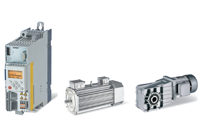

       变频器8400 StateLine可为无论有无速度反馈的驱动控制量身定制理想的解决方案,也可在需要时通过总线系统进行通信,其内置的制动管理还可大大降低工艺停车的损耗。
       产品亮点
       • "VFC eco" 节能功能可减少设备操作成本
       • 无反馈同步电机控制
       • 200% 过载电流
8400 StateLine 技术 一览
性能数据
电源: 1AC 230/240V
电源: 3AC 400/500V
0.25至2.2kW
0.37至45.0kW
过载电流
150% (60s)
200% (3s)
运行环境
操作温度 -10 ... 55 °C (45 °C以上降容: 2.5 %/K)
防护等级为IP20
功能 直流制动功能
瞬时停电再起动, PID控制器
无传感器矢量控制
"VFC eco" 节能功能
同步电机无位置传感器控制 (SLPSM)
针对低磨损率制动控制的制动管理
逻辑功能、比较器、计数器及算术功能
接口 存储模块, L-force 诊断接口
用于CANopen的DIP开关(板载)
集成式制动斩波器
外接24 V 电源
数字输入/输出 (5/1), 模拟量输入/输出 (1/1), 继电器
可用于连接EtherCAT, EtherNET/IP, PROFIBUS或PROFINET等通讯模块的插槽
PTC/热触点输入
反馈系统 HTL 增量编码器 (10kHz)
安全技术 安全断开扭矩 (STO), 经EN 13849-1 (Cat. 4, PL e)和 IEC 61508/EN 62061 (SIL 3)认证
认证 CE, cUL, GOST-R, RoHS
       变频器8400 StateLine的典型应用包括: 码垛机、挤出机、灌装系统或移动/变速驱动等。
