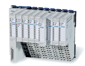

       I/O 1000系列设计修长,令人眼前一亮。其I/O模块可安装在标准DIV导轨上,在12.5 mm狭长空间内可集成8个点位。
产品亮点
      • 采用线型设计,结构紧凑
      • 可扩展的供电理念
      • 快速诊断
      • 坚固耐用,性能好
特性
      • 模块宽度仅为12.5 mm
      • 张力弹簧技术
      • 电子模块和布线模块独立安装
      • 可安装多达64个模块
I/O 1000 – 一览
固定接线
• 分体设计理念:基础模块和电子模块
• 无需触及布线便可更换电子模块
• 产品标签保留在基础模块上
• 编码开关可避免接入错误型号的模块
快速诊断
• 清晰的结构化标签和诊断理念
• LED灯光明亮,即使在昏暗的控制柜内也可轻松辨识
• 每个通道均配有一盏LED灯和一个标签
集成式屏蔽连接
• 可选配用于安装EMC屏蔽线的支架作为附件
• I/O站还可直接安装标准化10*3接线排
• 使用标准电缆紧固件和屏蔽夹实现屏蔽连接
可扩展的供电理念
• 总电源是总线耦合器的固定组件,可为电子模块和I/O模块供电
• 可供选择的附加I/O电源,以适应所需输出电流超过10A的情况
• 可供选择的附加I/O电源和电子设备电源,用于适应超大站结构
• 每个新的I/O电源可形成独立的电位区域
简化连接
• 电路图和线路图直接印于模块上
• 侧面: 视图详细
• 前面: 视图简单,即使在安装模块时仍然可见
无需工具便可安装
• 可直接嵌入式安装至DIN导轨
• 无论是独立模块还是整站均可安装
• 后期可在DIN导轨上续装完整模块
• 开放式的释放手柄,允许整站安装或卸除
模块
总线耦合器
总线系统
CANopen, PROFIBUS, DeviceNet, PROFINET, EtherCAT, Modbus TCP
数字I/O
输入
2/4/8 通道, 正相或负相切换开关
输出    2/4/8 通道, 正相或负相切换开关, 0.5A或2A
继电器  2个常开触点
模拟I/O
输入
2/4通道, 0...20mA, -10...+10V, 12-bit或16-bit分辨率
输出  2/4通道, 0...20mA, -10...+10V, 12-bit分辨率
其他模块
温度测量
4-通道内阻检测(如PT100)
2-通道热电耦检测
计数器 单相或双相, HTL/TTL
编码器接口 SSI接口
技术 PWM信号生成, RS232接口, RS422/485接口
供电模块
电源
主电源, I/O电源
电位分布    0 V, 24 V
