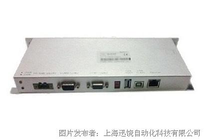

BACnet嵌入式网关BAC1004-ARM:
功能描述
    X2BACnet是一款功能很强大的协议转换网关,X2BACnet的意思是X代表各家不同的通信协议,2To的谐音表示转换,BACnet就是最终支持的标准协议是BACnetIPBACnetMS/TP。使得用户可以根据现场设备的通信协议进行配置,转成标准的BACnetIPBACnetMS/TP协议。在PC端仿真运行无误后,上传到硬件协议转换网关中。
工作原理
    X2BACnet相当于一座通信桥梁,将其它非标准通信协议网关转化成BACnet标准通讯协议,使得支持BACnet协议的上位机软件(譬如西门子的Insight、江森的Metasys、霍尼的EBI或者Niagara、和欣的Viewlogic等)通过硬件协议网关可以和不同设备互相通信,方便系统集成。
运行环境
    X2BACnet配置软件支持Windows XP/2000/2003/7/Vista等多种操作系统。
    WEB支持IE8及以上版本,Opera、苹果的SafariGoogle Chrome以及火狐浏览器。
应用领域
    硬件网关BAC1004-ATOM24串,实际只用1个网口)支持多种协议转换,可以解决Honeywell,西门子,江森等大型楼宇自控公司组态软件无法连接一些不常见的控制设备,通过硬件网关将非标协议转换成BACnet标准协议,以供支持BACnet客户端的组态软件软件进行访问。
通过网页设置RS232/RS485的通讯方式,IP地址,如下图:
通过网页查看数据帧的收发,方便故障诊断,大大节省操作人员的时间。
