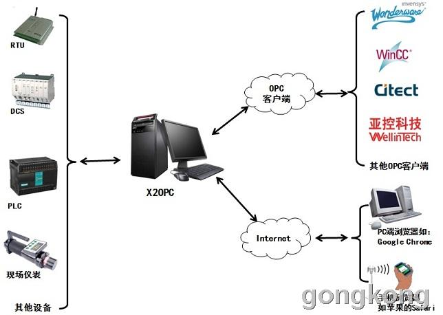

X2OPC是一款OPC服务器。顾名思义X代表各个厂商不同的通信协议,2是To的谐音表示转换,OPC表示最终转换成OPC服务器。X2OPC的主要功能是将工业通讯领域中的各种协议(例如Modbus通讯协议、BACnet通讯协议等)转换成OPC服务器。X2OPC支持OPC DA1.0、2.0、3.0和OPC XML-DA1.0规范,同时集成了串口、网口等多种协议,在PC端ProgID为SunFull.X2OPC.1。并提供一个简易的人机界面给用户,用来编辑和配置TAG;

    X2OPC是一款OPC服务器。顾名思义X代表各个厂商不同的通信协议,2To的谐音表示转换,OPC表示最终转换成OPC服务器。X2OPC的主要功能是将工业通讯领域中的各种协议(例如Modbus通讯协议、BACnet通讯协议等)转换成OPC服务器。X2OPC支持OPC DA1.02.03.0OPC XML-DA1.0规范,同时集成了串口、网口等多种协议,在PCProgIDSunFull.X2OPC.1。并提供一个简易的人机界面给用户,用来编辑和配置TAG;保存或者打开x2o工程文件;导入或者导出CSV档;复制设备、组和TAG对象。
工作原理
    X2OPC相当于一座通信桥梁,将工业领域其它通信协议转化成OPC DA规范的服务器,使得支持OPC DA规范的客户端软件(譬如组态软件)能够通过访问X2OPC,就可以实现对现场设备的监控,方便系统集成。
运行环境
    支持Windows XP/2000/2003/Win7/Win8
应用领域
    解决CitectIFIXRSViewWinCC、组态王、易控等组态软件无法连接一些不常见的控制设备,譬如组态王访问楼宇自控里支持BACnet协议的DDC
