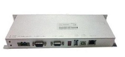

X2BACnet是一款功能很强大的协议转换网关,X2BACnet的意思是X代表各家不同的通信协议,2是To的谐音表示转换,BACnet就是最终支持的标准协议是BACnetIP。使得用户可以根据现场设备的通信协议进行配置,转成标准的BACnetIP协议。在PC端仿真运行无误后,上传到硬件协议转换网关中。

? X2BACnet是一款功能很强大的协议转换网关,X2BACnet的意思是X代表各家不同的通信协议,2是To的谐音表示转换,BACnet就是最终支持的标准协议是BACnetIP。使得用户可以根据现场设备的通信协议进行配置,转成标准的BACnetIP协议。在PC端仿真运行无误后,上传到硬件协议转换网关中。
工作原理
    X2BACnet相当于一座通信桥梁,将其它非标准通信协议网关转化成BACnet标准通讯协议,使得支持BACnetIP协议的上位机软件(譬如西门子的Insight、江森的Metasys、霍尼的EBI或者Niagara、和欣的Viewlogic等)通过硬件协议网关可以和不同设备互相通信,方便系统集成。
本软件优点
1.绿色免安装,可配置性强,操作简单,稳定可靠,故障诊断方便。
2.支持JS脚本,可以实现PID逻辑控制。
3.支持多国语言切换,方便用户操作。
4.在PC监控模式下,配置软件X2BACnet,可用于PC仿真。
5.网关内置WEB服务器,用户可以通过浏览器查看实时变化的数据和通信状态,方便现场调试。另外,还可以下载配置软件X2BACnet及工程文件。
6.支持各种不同的协议同时转为BACnet协议。
7.网关模拟量支持线性转换,支持取位功能,高低字节交换功能。
8.支持用户权限管理

支持的驱动
1、BACnetIP(网口)
2、BACnet MS/TP(串口)
3、Buhler_MEAFClient(布勒称重)
4、DLT645-2007Client(电表通讯协议)
5、DLT645-1997Client(电表通讯协议)
6、Dynet(灯光控制协议)
7、ModbusASCIIClient(串口)
8、ModbusRTUClient (串口)
9、ModbusTCPClient  (网口)
10、ModbusUDPClient  (网口)
11、ModbusASCII_TCPClient(ModbusASCII走网络TCP协议)
12、ModbusASCII_UDPClient(Modbus ASCII走网络UDP协议)
13、ModbusRTU_TCPClient(Modbus RTU走网络TCP协议)
14、ModbusRTU_UDPClient(Modbus RTU走网络UDP协议)
15、MitsubishiSMOS—PSIIClient(三菱梯控BA接口)
16、SNMPClient(简单网络管理协议)
17、VotonThermostatClient(沃顿空调温控器)
18、Emerson_ACM03U1(艾默生精密空调控制器)
19、LTM9662_485Net(北京长英温控器协议)
20、Haiwei ES PLC(厦门海为ES系列PLC)
21、Haiwei HN PLC(厦门海为HN系列PLC)
22、Schindler Elevator BA Interface(迅达梯控BA接口)
23、Siemens S7_200 PPI (西门子PLC S7-200 PPI协议)
24、Siemens S7_1200 Network (西门子PLC S7-1200工业以太网
25、Siemens S7_300 Network (西门子PLC S7-300工业以太网)
26、Siemens S7_400 Network (西门子PLC S7-400工业以太网)
27 、Otis Elevator BA Interface (奥的斯梯控)
28、Hitachi Elevator BA Interface (日立梯控)
29、XINJE PLC (信捷PLC)
30、VRVMANGER (大金空调)
31Toshiba PROVISOR TC200(东芝PROVISOR TC200系列PLC)
32、Mitsubishi FX1S (三菱FX-1S系列PLC)
33、Mitsubishi FX2N (三菱FX-2N系列PLC)
34、Mitsubishi FX2N-20GM (三菱FX-2N系列运动控制PLC)
35、Mitsubishi FX3U (三菱FX-3U系列PLC)
36Mitsubishi Melsec Q(三菱Melsec-Q系列PLC)
37Panasonic MINAS A5 (松下MINAS A5伺服)
38、Bewis BWM426(无锡北微传感科技有限公司BWM426数字双轴倾角传感器)
39、Kawamura AllLight(河村电器ALLLIGHT智能照明控制系统)
40、Joton Tmaster(约顿机房专用空调Tmaster通讯协议)
41Siemens Cerberus FS18(北京西门子西伯乐斯电子邮箱公司FS18消防报警系统通讯协议)
42、Modbus-YZ202 (远征科技YZ202微机综合保护装置)
43、Idel MicroSmart (和泉PLC)
44、FACON FB(永宏PLC)
45、AB DF1(AB DF1串口协议、支持MicroLogic PLC)
46、AB Ethernet/IP(AB Ethernt/IP工业以太网)
47、GE SNP(GE PLC)
48、GE SNPX(GE PLC)
49、OPTO 22 (奥普图控制器)
50、OMRON C Series Host Link(欧姆龙C系列PLC)
51、OMRON CP1H (欧姆龙CP1H系列PLC)
52、OMRON CPM2AH (欧姆龙CPM2AH系列PLC)
53、OMRON E5EZ-R3 (欧姆龙C系列PLC)
54、Rexroth SerialPort(力士乐伺服串口)
55、Rexroth Ethernet(力士乐伺服网口)
56、Yaskawa UDP(安川伺服网口通信)
57、Yaskawa MP2300(安川MP2300串口)
58、Hitachi SJ300(日立SJ300 PLC)
59、Fuji SPB (富士 SPB系列PLC)
60、OPC XML-DA(OPC基金会OPC XML-DA规范)
其它协议可定制开发
通过网页设置RS232/RS485的通讯方式,IP地址,
通过网页查看数据帧的收发,方便故障诊断,大大节省操作人员的时间。
X2BACnet能将任何协议转为BACnet, 让任何设备支持BACnet,实现互联互操作。
