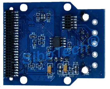

紧凑型嵌入式CANopen模块
CCO-512
名称: 紧凑型嵌入式CANopen模块
型号: CCO-512
基本说明: CCO-512主要功能是通过UART将用户的设备转换为标准的CANopen
设备。 用户无需深入了解CANopen协议的具体细节,通过使用CCO-
512就可以轻松使用户的设备具备CANopen接口。
  • 技术特性
   模块体积小巧,大约有半张名片大小,带有符合CANopen标准接口,提供DB9、开放式五针端子和由排针引到用户板3种接口;
   CANopen协议符合:DS-301V4.02、DS-303、DS-302;
   最大支持20个TPDO和20个RPDO;
   PDO支持多种类型:同步PDO、异步PDO、逢变触发式PDO、周期触发式PDO、同步远程请求式PDO以及远程请求式PDO;
   支持网络管理协议:如NMT、Boot up、Heartbeat和Life Guard;
   支持SYNC协议;
   支持SDO的分段访问和block访问;
   最大输入输出字节数为160个字节;
   嵌入式模块的现场总线端是CANopen 从站;
   CANopen波特率支持:5K~1Mbps;
   CANopen接口采用1KV隔离;
   CCO-512支持UART接口(3.3V);
   UART波特率支持: 4800、9600、19200、38400、57600、115200、230400、460800、921600和1382400;
   供电:3.3VDC(直流),功耗小于1W;
   工作环境温度:-40℃ ~ 75℃,相对湿度:5% ~ 95%(无凝露);
   外形尺寸:5.0cm X 4.0cm X 1.67cm。
