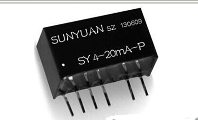

产品特点:
● 无须供电电源,两线制信号回路配电输出方式
● 采集信号电压(7.5 ~ 32V)超宽范围输入
● 4-20mA量程内高精度(0.05级、0.1级、0.2级)
 4-20mA 信号传输高线性度(非线性度误差<0.1%)
● 低成本、小体积、标准SIP7阻燃封装
● 4-20mA 信号采集输入,4-20mA回路供电输出方式
● 工业级宽温度(-45 ~  85 ℃)
典型应用:
PLCDCS模拟信号现场采集
● 传感器4-20mA信号采集调理及传输
● 传感器信号与模拟量输入接口匹配
● 信号长线无失真传输
● 仪器仪表信号收发及控制
● 工业现场模拟信号数据采集与监控
    SY 4-20mA-P是一种低成本设计方案的非隔离型两线制4-20mA模拟信号采集调理器芯片,属于SY 4-20mA系列的产品。可将输入有源4-20mA电流信号转换成无源控制信号输出,控制二线制供电(防爆方式)4-20mA电流环路。实现传感器信号采集与模拟量输入输出接口有源负载的匹配,有效解决了采集有源4-20mA电流信号与二线制电流环供电回路接收口电源冲突问题。
产品选型
   1、电流输入型 IN:4-20mA         OUT:4-20mA   型号:SY 4-20mA-P
   2、电压输入型 IN: V(用户自设定电压值)      OUT:4-20mA   型号:SY V-4-20mA-P
    SY 4-20mA-P采用高效能的回路窃电技术,使IC无需独立电源供电。而采用两线制回路供电输出方式可省掉两根电源线,大大简化了用户的设计,降低用户布线成本。该IC内部包含有电流信号调制解调电路、信号耦合变换电路等。很小的输入等效电阻,使该IC能够从传感器输出回路中采集到电流信号的电压值达到超宽范围(7.5~32VDC),以满足用户无需外接辅助电源而实现信号远距离、无失真传输的需要。
    SY 4-20mA-P输出是针对24VDC和取样电阻(二线制仪表)相串联的二线制供电回路来设计的,同当前工业现场常用的模拟量输入接口板(上位机)、PLC、DCS或其他仪表含有有源负载的模拟量输入端口相匹配。产品能满足工业级宽温度、潮湿、震动的现场恶劣环境要求,使用非常方便,只需外接一个2K&Omega;的多圈电位器进行ADJ校正,即可实现两线制4-20mA信号的传输和采集控制。
