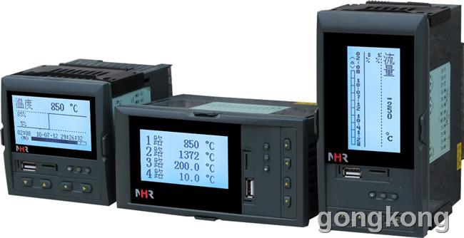

产品简介:
虹润推出PID自整定调节记录仪 NHR-7400/7400R系列液晶四路PID调节器/调节记录仪可根据生产控制要求切换选 择定点控制与调节、程序段控制与调节两种方式。采用人工智能PID控制算法,四路独立PID调节,具有无超调、无欠调等特点,适用于需要进行高精度测量的 控制系统,可对温度、压力、液位、速度等测量信号进行控制。
产品分类:
仪器仪表 巡检/调节仪表 显示控制仪表
品牌:
虹润
产品介绍
虹润NHR-7400R液晶四路PID调节记录仪 NHR-7400/7400R系列液晶四路PID调节器/调节记录仪可根据生产控制要求切换选 择定点控制与调节、程序段控制与调节两种方式。采用人工智能PID控制算法,四路独立PID调节,具有无超调、无欠调等特点,适用于需要进行高精度测量的 控制系统,可对温度、压力、液位、速度等测量信号进行控制。
4路万能信号输入,可输入直流电流、直流电压、毫伏、热电阻、热电偶等信号;0.2级测量精度。
可选择定点控制或多段曲线控制。
具有电压、电流、SSR驱动、单/三相可控硅过零触发、继电器接点等控制输出方式可选。
带PID参数自整定功能,控制输出手动/自动无扰动切换功能,控制准确且无超调。
支持RS485、RS232串行接口,采用标准MODBUS RTU通讯协议。
支持RS232C打印功能,具有手动打印、定时打印功能
带DC24V馈电输出,为现场变送器配电。
带USB数据转存功能和SD卡扩展功能。
输入、输出、电源、通讯相互之间采用光电隔离技术。
 按控制方式可分以下几类:
NHR-7410/7410R
四路PID调节器/记录仪
可输入四路测量信号,此信号与设定的控制目标值进行比较根据PID运算结果而输出四路独立的控制信号,可选择电压、电流、SSR驱动、单/三相可控硅过零触发等控制输出方式。
NHR-7440/7440R
四路程序调节器/记录仪
可输入四路测量信号,根据生产工艺的要求,设定目标曲线进行控制,可实现对曲线控制的运行、步进、暂停、结束、等待状态的操作。
