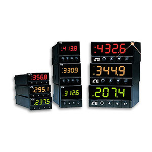

OMEGA� iSeries是基于微处理器的系列仪器,它们提供三种真正DIN 尺寸,带NEMA 4 (IP65)防护等级的前盖。全部仪器均采用相同的设置与配置菜单以及操作方式,这在与大规模系统集成时可以节省大量时间。iSeries系列仪器包括精度极高的数字面板式安装仪表“DPi”和单回路 PID控制器“CNi”,它们配置简单、使用方便,用途广泛、功能强大且极为丰富。
DPi系列可接受具有两种输入模式的各种传感器和变送器输入。
通用型温度和过程仪表(型号DPi)可处理10种常见类型热电偶、多种 RTD以及数种过程(DC)电压和电流范围。这种型号还具备内置24 Vdc@ 25 mA激励电压。它可接受多种信号输入,与热电偶、RTD或4 ~ 20 mA 变送器配合使用时,是测量或控制温度的绝佳选择。
应变和过程仪表(型号DPiS)测量来自称重传感器、压力传感器和大部分应变片传感器的输入,它还测量过程电压和电流范围。DPiS内置适用于桥式传感器的5或10 Vdc激励电压,5 Vdc @ 40 mA或10 Vdc @ 60 mA(通过专门订购可以获得 5 ~ 24 Vdc之间的任意激励电压)。 DPiS型号支持4线和6线制桥式通讯、比率测量。DPiS能够快速方便地对信号输入进行 “动态” 校准/标定,将其转为任何工程单位。此型号还具有10点线性化,这使用户能够线性化来自各种极端非线性化传感器的信号输入。
可编程彩色显示屏
OMEGAR DPi系列是1⁄8、1⁄16和1⁄32 数字面板式安装仪表,其亮点是 iSeries幻彩大显示屏。数字尺寸是典型1⁄8 DIN面板仪表的两倍。iSeries仪表具有唯一可通过编程将颜色更改为绿色、琥珀色和红色的LED显示屏。
嵌入式互联网和串口通讯配备可选 “嵌入式互联网” 功能(指定“-EIT” 选项),iSeries是同类产品中首款可以直接连接以太网并且使用标准 TCP/IP包传送数据的仪器,它甚至可以通过LAN或互联网为网页提供服务。iSeries还配备串口通讯功能。指定“-C24”选项后,用户可以通过按钮菜单在RS232、RS422和RS485之间做出选择,还具备简洁的ASCII命令或MODBUS协议。
