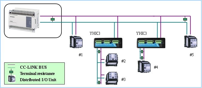

该产品3路电接口为全对等关系,不分主从,任意电口接收的数据将传输到另外两个端口,任意电口的故障将不会影响另外两个电口。实现了各总线段隔离,能够信号再生,增加I/O节点数,延长传输距离以及改变网络拓扑结构等功能。
本系列产品支持多种网络拓扑结构:点对点通讯、链型网络、星型网络等拓扑结构,并可在此基础上组网为更复杂的网络拓扑结构
本系列产品应用灵活,采用点对点的网络时可以连接两个CC-LINK总线网段;可以采用级联模式隔离多个总线段节点(最多20个);也可以采用星型结构改变总线拓扑方式以方便布线。该系列产品即插即用,可以任意增加或减少节点,不需配置,最大程度的使用户安装和调试过程简单化。典型应用方案如下:
点对点(Point to Point)
应用场合:某些单独分散的总线节点间需要延长通讯距离,或者受干扰严重需要电气隔离
链型(Line)
应用场合:放置于主站后面,将单电缆的总线转换为冗余的总线
星型(Star)
应用场合:多个节点之间需要改变总线链型拓扑方式,或者多个节点间需要完全的电气隔离时;
