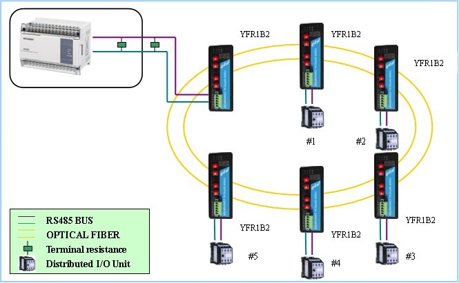

本系列产品支持多种光纤网络拓扑结构:点对点通讯、链型网络、星型网络及冗余环网自愈保护等拓扑结构,并可在此基础上组网为更复杂的网络拓扑结构
本系列产品应用灵活,采用点对点的网络时可以实现通过光纤连接两个RS485总线网段;采用双光口链形网络的光纤总线上可以实现多网段的RS485总线段级联中继(最多200个);也可以采用双光口网络改变总线拓扑方式为星型结构;同时,该系列产品可采用双光口实现双纤环网冗余功能,当某处光纤故障时,系统会在10ms内重建网络链路,保障系统的正常通信,实现对总线信号传输的自愈保护功能,网络故障排除后系统会自动恢复;该系列产品采用公司自行研发的专有环网协议ykd-ring,本协议是参考快速生成树协议的基础上采用硬件实现解环协议,不需任何设置,不需要根节点,快速完成网络的成环和解环功能,该系列产品即插即用,可以任意增加或减少节点,不需配置,最大程度的使用户安装和调试过程简单化。

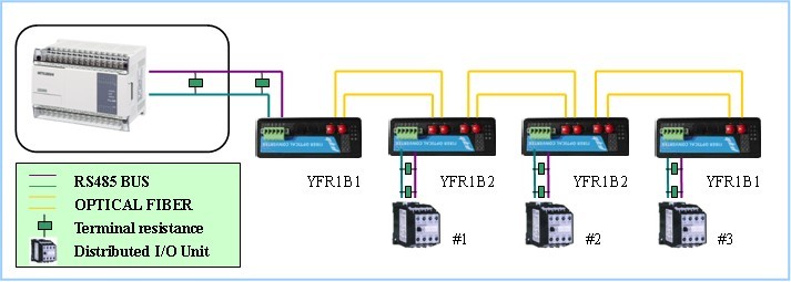

链型(Line)
应用场合:多个总线节点间需要远距离通讯,或者多个节点间需要完全的电气隔离抗干扰

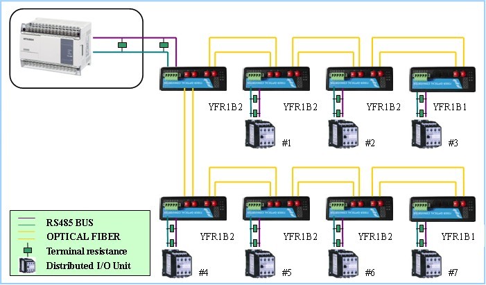

星型(Star)
应用场合:多个节点之间需要改变总线链型拓扑方式,或者多个节点间需要完全的电气隔离时;
环形(Circle):
应用场合:多个节点间需要提供冗余光纤链路保障总线可靠通讯时
