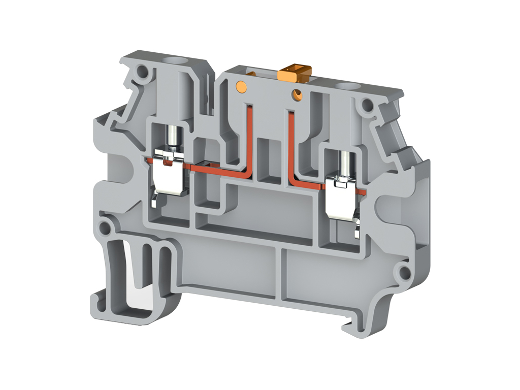

产品简介:
AVK系列直通端子,304419 AVK 2.5 A
产品分类:
电气连接 接线端子
品牌:
克林森
产品介绍
一般产品信息
绝缘材料
PA 66
阻燃等级达到UL 94
v2
尺寸
宽度
5 mm
长度
57.50 mm
高度
--- mm
高度
44.20 mm
TSE/ CE技术资料
额定电压
500 V ~
额定电流
20 A
横截面
2.5 mm2
标准
IEC  60947-7-1
VDE技术数据
额定电压
--- V ~
额定电流
--- A
横截面
2.5 mm2
VDE规范
UL/ CSA技术数据
额定电压
--- V ~
额定电流
--- A
横截面
2.5 mm2
ATEX技术数据
额定电压
--- V ~
额定电流
--- A
横截面
2.5 mm2
连接数据
最小固体横截面
0.5 mm2
最大固体横截面
4 mm2
最低细横截面
0.5 mm2
最高细横截面
4 mm2
AWG导线范围
26-12
连接类型
screw/vidalı
绝缘剥离长度
10 mm
拧紧力矩
0.4/0.6 Nm
