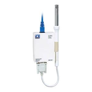

通过网络浏览器观测温度和湿度
OMEGA® iTHX变送器可让用户无需任何专用软件,只需使用网络浏览器,便可通过以太网或互联网观测并记录温度、相对湿度及露点。
iTHX通过动态网页显示实时读数、显示温度与湿度的图表,或以标准数据格式记录数据,以供Excel或Visual Basic等电子表格或数据采集程序使用。
在网页上查看的虚拟图表是一个通过局域网或互联网实时记录图表的JAVATM小程序。有了iTHX,用户无需再花费时间与金钱去学习专用软件来记录数据或绘制数据变化曲线图。
可调节图表
图表的刻度可以在运行过程中任意地调节。例如,图表显示的时间间隔可以是一分钟、一小时、一天、一周、一个月或一年。温度与湿度曲线图可以按全量程(-40 ~ 124℃(-40 ~ 254°F) 和0 ~ 100% RH)或者在任意较小范围内(如20 ~ 30°C(68 ~ 86°F))绘制。
获奖技术
OMEGA® iTHX监测器安装方便,操作简单。该产品使用OMEGA屡获殊荣的iServer技术,无需专门软件, 仅靠网络浏览器即可运行。
iTHX使用标准的RJ45接头连接到以太网络并以标准的TCP/IP数据包形式来发送数据。借助网络浏览器,用户可方便地通过简单菜单配置iTHX,并可使用密码保护iTHX。
从以太局域网内或在互联网上,用户可在任意网络浏览器中直接键入其IP地址或键入一个便于记忆的名字,如"洁净室5"或"服务器室",则iTHX便会向网页提供实时测量读数。
电子邮件报警
在局域网中连接到互联网的所有OMEGA iTHX型号,均能触发警报并发送电子邮件给处在世界任何一个角落的用户或分发名单,包括向手机或PDA发送信息。
网络摄像机或IP摄像机链接
网页中含有"网络摄像机"或"IP摄像机"(不含)的链接。
传感器和校准
iTHX变送器配有温度与湿度探头,可用于单一地点测量。OMEGA提供长度为2"(带有3' 电缆)或 5"(带有10' 电缆)的工业探头,代替在室内环境 使用的商用棒形探头。
进行常规校准时无需停用iTHX监测器。温度/湿度传感器为可互换型,其更换成本大约相当于一次普通校准的成本。
规格:
精度/量程:
10 ~ 90%:
±2%
5 ~ 10%和90 ~ 95%: ±3%
0 ~ 5%和95 ~ 100%: ±4%
非线性: ±3%
滞后: ±1% RH
响应时间: 8秒,达到量程的63%
重复性: ±0.1%
分辨率: 0.1%,12位
精度/量程**:
棒形探头:
5 ~ 45°C (41 ~ 113°F)时为±0.5°C (±1°F);0 ~ 5°C和45 ~ 70°C(32 ~ 41°F和113 ~ 158°F)时高达±1°C(不超过±2°F)
工业探头: (请参阅操作手册)
5 ~ 45°C (41 ~ 113°F)时为±0.5°C (±1°F);-40 ~ 5°C和45 ~ 124℃(-40 ~ 41°F和113 ~ 255°F)时高达±1.5℃(高达2.7°F)
响应时间: 5~30秒,达到量程的63%
重复性: ±0.1°C
分辨率: 0.1°C,14位
iTHP-W: 直径198 x 19 mm (7.8 x 0.75")
电缆: 长152 mm (6"),带DB9接头
电缆工作温度: 0 ~ 80°C (32 ~ 176°F)
iTHP-5、iTHP-2: 137或51(长)x 16 mm(直径)(5或2 x 0.63")
外壳材料: 316不锈钢
电缆: 3或0.9 m(长)(10或3')
电缆工作温度: -40 ~ 125°C (-40 ~ 257°F)
以太网(RJ45): 固定自动协商模式的10/100BASE-T,自动MDI/MDIX
传感器: 四线数字传感器(DB9接头)
支持的协议: TCP、UDP、SNMP、SMTP、NTP、ARP、ICMP、DHCP、DNS、HTTP和Telnet
管理: 通过嵌入式网络服务器对装置进行配置和监控
软件: OPC Server;Excel程序中的数据记录宏;与Windows操作系统兼容
嵌入式Web服务器: 提供含实时数据以及实时更新图表的网页服务,更新时间间隔可自定义
电源输入: 5 Vdc @ 200 mA
工作温度: iTHX-W3的工作温度为0 ~ 70°C (32 ~ 158°F);iTHX-W3-2或iTHX-W3-5的工作温度为-40 ~ 85°C (-40 ~ 185°F)
AC适配器: 0 ~ 40°C (32 ~ 104°F)
安全合格的AC电源适配器(内含):
标称输出:
5 Vdc @ 0.6A
输入: 100 ~ 240 Vac,50/60 Hz
储存温度: -40 ~ 125°C (-40 ~ 257°F)
包装材质: Valox® 364 PBT 外壳,带墙壁安装托架
网络服务器
电子邮件或短信报警
精确读数
数据记录
无需专用软件
