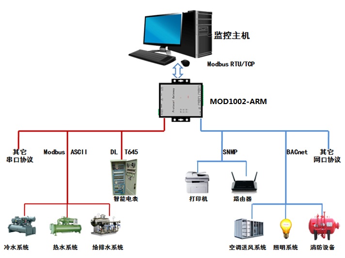

X2Modbus是一款功能很强大的协议转换网关, 这里的X代表各家不同的通信协议,2是To的谐音表示转换,Modbus就是最终支持的标准协议是Modbus协议。
用户可以根据现场设备的通信协议进行配置,转成标准的Modbus协议。在PC端仿真运行无误后,上传到硬件协议转换网关。注意本网关采集端与转发端的Modbus寄存器基地址都是从1(Base1)开始。
工作原理:
X2Modbus相当于一座通信桥梁,将其它非标准通信协议转成Modbus标准通讯协议,使得支持Modbus协议的上位机软件(譬如西门子的WinCC、Wonderware的Intouch、亚控的组态王、力控等组态软件)通过硬件协议网关可以和不同设备互相通信,方便系统集成。
软件特点:
-绿色免安装,支持中英文;
-支持100种协议同时转为Modbus RTU和ModbusTCP服务器;
-支持WEB浏览,查看,设置,进行监视和控制;
-支持线性转换,取位,高低字节转换;
-1024个采集点限制;
-配置软件X2Modbus配置工程方便,1000个点20分钟内即可完成.;
-添加新的私有协议支持Modbus,2周内即可完成.
