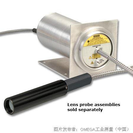

产品简介:
OS4000系列工业级光纤变送器通过使用九种光纤透镜选件、三种聚合体螺栓探头和十二种玻璃和石英尖端组件,可测量100 ~ 1600°C (212 ~ 2912°F)的温度范围。该系列具有多种标准功能。
产品分类:
离散传感器 光纤传感器
品牌:
OMEGA
产品介绍
美国OMEGA工业测量提供。欢迎致电技术热线咨询产品详情800-819-0559/400-619-0559。登录cn.omega.com可直接下单。
• 温度范围为100 ~ 1600°C (212 ~ 2912°F)
• 1毫秒的超快响应时间
• 3种标准光学视场
• 4种标准光纤电缆长度: 0.3、0.9、1.8和3 m(1、 3、6和10英尺)
• 发射率可调节范围为0.05 ~ 0.99
• 4个标准模拟信号输出
• 高低报警电压输出
• RS232 PC接口带有基于Windows®的数据记录软件
• 峰值保持和采样保持功能
• 内置用于目标对准的激光瞄准器
• 随附安装托架和安装螺母
• 可提供聚合体螺栓光纤组件
• 可提供玻璃和石英尖端光纤电缆组件
• 可选水冷护套配件
• 可选带触点闭合输出的内置继电器
• 可选定制光学视场和温度范围
产品描述
该系列具有多种标准功能,如可调节的发射率、线性模拟输出、高低报警电压输出,RS232 PC接口、内置激光瞄准器等等。通过基于Windows的PC界面软件,用户可以选择响应时间、峰值保持功能、高低报警设定值和数据记录。OS4000系列封装在一个63.5(外径)x 152.4 mm(长)(2.5 x 6")的空间节省型外壳内。
规格:
工作电源: 15 ~ 24 Vdc
温度范围: 100 ~ 1600°C (212 ~ 2912°F)
精度: 读数的1%
透镜探头光学视场: 5.6 @ 203 mm (0.22 @ 8"),2.2 @ 127 mm (0.086 @ 5"),0.63 @ 51 mm (0.025 @ 2")
光纤电缆长度: 0.3、0.9、1.8、3 m(1、6、3、10')
发射率: 0.05 ~ 0.99,可调节
时间常数(最终值的0 ~ 63%): 1毫秒(默认),最高3.2秒(可通过PC软件进行编程)
峰值和保持: 可通过PC软件进行编程
保持时间: 1 ~ 60秒
采样和保持: 可通过PC软件进行编程
保持时间: 25毫秒 ~ 3.2秒
光谱响应: 1.2 ~ 2.6微米
红外探测器: InGaAs光电探测器
模拟信号输出: 0 ~ 5 Vdc,0 ~ 10 Vdc,4 ~ 20 mA,1 mV/度
PC通讯: RS232,双向
报警设定值: 可通过PC软件进行高低值编程
报警输出: 两个电压输出,30 mA驱动
可选内置继电器: 两个10A @ 24 Vdc SPST常开继电器(上限和下限)
工作环境温度:
   变送器: 0 ~ 50°C (32 ~ 122°F)
光纤透镜组件: 0 ~ 150°C (32 ~ 302°F)
聚合体螺栓探头: 尖端(最高425°C),螺栓(150°C)
玻璃尖端组件: 尖端(最高425°C),纤维端(150°C)
石英尖端组件: 尖端(最高1,000°C),纤维端(150°C)
玻璃或石英杆直径: 0.080"
玻璃尖端视场: 1.2(距离与光斑直径比)
石英尖端视场: 1.8(距离与光斑直径比)
最高激光功率输出: 低于1 mW
激光束波长(颜色): 650 nm(红色)
FDA分类: II类
欧洲分类: 2类
射束直径: 5 mm (0.20")
外形尺寸:
   变送器: 63.5(外径)x 152.4 mm(长)(2.5 x 6")
透镜探头: 25.4(外径)x 190.5 mm(长)(1 x 7.5")
重量: 900 g (2 lb)
