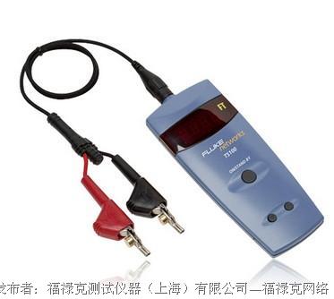

概述
这是一种易于使用、价格具有竞争力的三合一工具,将故障定位仪、电缆和电线管理器和采用 SmartTone™ 技术的音频发生器组合在一起。
从任何两条或更多导线的一端,您可测量长达 3,000 英尺(915 米)的距离。TS 100 线缆故障定位仪可轻松地发现到电线、电话线、安全丝和同轴电缆上的开路或短路的距离。结果为距离读数而不是波形,因此它特别适合不熟悉时域反射计 (TDR) 的技术员。
发现并解决线缆问题,而无需拉新线或盲目地破墙寻找。可在设备“打开”时持续测量,因此容易发现间歇性故障。
TS 100 线缆故障定位仪是管理卡车和仓库中的线缆库存的理想工具,借助该定位仪,您可以快速的评估需求并更精确的管理线缆库存,从而能够准确地为作业出价。
获得专利的 SmartTone 技术可为您提供 5 种独特的音频,即便在靠近带电的线缆时,也可以准确地识别导线和线对。
将电线接触到一起并且立即缩短线对的远端时,SmartTone 技术将改变产生的音频的节奏。您通过探头听到的音频变化可以有效验证线对是否正确。
如果意外夹到带电的线对 (不超过 250VAC) 上,装置中的电压检测将立即发出一声警报。

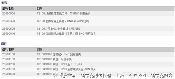

型号和配件

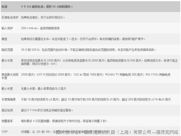

规格:
