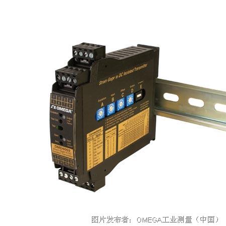

产品简介:
• 标准DIN导轨安装 • 最多可驱动4个350 Ω电桥 • 非互动型归零和跨距校正 • 在100 I/O范围快速设置 • 可拆卸型连接器

• 全3路隔离
• 输出测试按键
• 可调激励,1 ~ 10 Vdc
• 零点偏移调整
• 应用
• 称重传感器称重和标定
• 应变片压力传感器
• 箱体、高温熔体压力、水平、流量
产品描述
• 输入:100 ~ 10,000 Ω电桥0.5 ~ 40 mV/V
输出:0-1 至 0-10V, ±5 或 ±10V, 或 0-1 至4-20 mA (灌电流或拉电流)
规格:
输入范围: 100 ~ 10,000 Ω 电桥 @ 10 Vdc,最多可支持4个350 Ω电桥 @ 10 Vdc
最小值: 0 ~ 5 mV 范围,0.5 mV/V灵敏度
最大值: 0 ~ 400 mV范围,40 mV/V灵敏度
输入阻抗: 200 kΩ (典型)
激励电压: 在 0 ~ 10 Vdc范围内可选,切换增量为1V
最大输出: 10 Vdc @ 120 mA
驱动能力: 10 Vdc时最多可驱动4个350 Ω电桥
微调: ±5%,通过多圈电位计调节
稳定性: 每°C 为±0.01%
感应导线补偿: 导线电阻每变化1 Ω,补偿优于±0.01%
最大导线电阻: 10 Ω,10 Vdc时为350 Ω
零点偏移(皮重): ±100%量程,增量为15%
输出范围:
电压(最大10 mA ): 0-1至0-10 Vdc
双极性电压(最大10 mA ): ±5或±10 Vdc
电流: 0-2 mA 至 0-25 mA
顺从、驱动@ 20 mA: 20V, 1000 Ω驱动,电流输出可选择连接灌电流或拉电流
输出线性度,波纹与噪声: 优于量程的 ±0.1%, <10 mV rms波纹与噪声
输出归零和跨距校正(微调): 使用多圈电位计补偿负载和导线变化,±15%量程调整范围(典型)
功能测试按键: 按下后将输出设为测试水平。可通过多圈电位计调整为0 ~ 100%量程。出厂默认值为约为量程的50%
响应时间: 70 ms (典型)
共模抑制: 100 db(最小)
隔离: 1200 Vrms(最小),3路隔离,电源至输入、电源至输出及输入至输出
工作温度范围: -10 ~ 60°C (14 ~ 140°F)
热稳定性: 每°C热稳定性优于量程的 ±0.02%
标准电源: 80 ~ 265 Vac, 50/60 Hz或85 ~ 300 Vdc
低电压选项: 9 ~ 30 Vdc或10 ~ 32 Vac
功耗: 2 ~ 5 W(取决于称重传感器的数量)
安装: 安装到标准35 mm DIN导轨上
环境保护: IP40
接线方式: 四个4端子可拆卸型连接器,最大线缆尺寸为14 AWG
外形尺寸: 22.5(宽)x 117(高)x 122 mm(厚)(0.89 x 4.62 x 4.81"),高度包括连接器的高度
重量: 159 g (5.6 oz)
