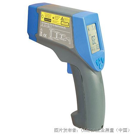

OS423系列是功能齐全的红外线非接触式温度测量设备。 OS423系列以经济的价格提供激光瞄准、多种数学模式以及可调节的发射率。

·        测量范围:OS423-LS -60 ~ 860ºC(-76 ~ 1580ºF) OS423HT-LS-60 ~ 1000°C (-76 ~ 1832°F)
·        发射率可调节
·        30:1 视场
·        K型热电偶输入
·        带开关的背光显示屏
·        激光圈瞄准器
·        LCD 错误提示
·        模式:平均值、差值、 上限/下限报警、最大值/最小值、报警
·        白色LED指示灯
·        ºC/ºF 可选
产品描述:
   OS423系列是功能齐全的红外线非接触式温度测量设备。 OS423系列以经济的价格提供激光瞄准、多种数学模式以及可调节的发射率。通过2 "AAA" 电池(内含)及自动关闭功能实现了长电池使用寿命(不使用激光或背光通常为180小时)。8-14 µm波长的灵敏度会去除来自本地照明的伪反射。
