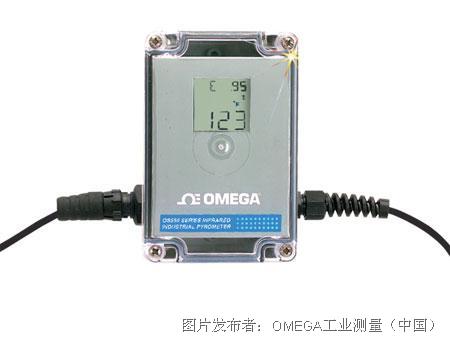

产品简介:
新款OMEGA® OS550A系列红外线温度计可提供工业级、高性能的经济型变送器套装,具有广泛的温度范围、光学视场和模拟输出选择。
产品分类:
物联网 仪器仪表 感知层 现场仪表 温度仪表 非接触式温度计 温度传感器
品牌:
OMEGA
产品介绍
产品特点:
·        4种温度测量型号,测量温度高达1370°C (2500°F)
·        精度为读数的±1%
·        电压/电流模拟信号输出
·        背光LCD
·        双显示屏设计可显示最低/最高/平均或∆T 温度
·        可调节的发射率
·        数据存储和记录
·        高/低电压报警输出,带红色LED指示 (OS551A,仅高限报警)
·        100 ms的快速响应时间
·        可提供双向RS232通讯接口
·        可配备NEMA 4塑料或铝制外壳,或为适合OEM应用不配备外壳
·        基于Windows®PC应用数据记录软件
产品描述:
新款OMEGA® OS550A系列红外线温度计可提供工业级、高性能的经济型变送器套装,具有广泛的温度范围、光学视场和模拟输出选择,可直接用于盘装仪表、记录仪、温度/过程控制器、数据记录器、数据采集系统或其他过程仪器。
由于OS550A系列红外线温度计不使用斩波电机或振动机构,所以可以在任何位置或恶劣环境中安装,而不会有任何性能损失。
坚固耐用的设计结合相对较小的尺寸,令这款传感器应用广泛。
规格:
精度: 读数的±1%1.7°C (3°F),以较大者为准;25°C环境温度,0.95发射率
重复性: ±(读数的1% + 1位数)
光谱响应: 8 ~ 14微米
发射率: 0.10 ~ 1.00,步进为0.01
响应时间: 100 ms,最终值的0 ~ 63.5%
显示屏: 背光LCD
模拟信号输出: 1 mV/度,0 ~ 5 Vdc4 ~ 20 mA
报警: 上限和下限;红色LED和声音指示器;两种电压输出,100 mA电流,用于驱动外部继电器
工作电源: 8 ~ 24 Vdc80 mA
PC接口(仅限OS552A553A554A型号): RS232,双向,随附PC用户软件
环境
等级: NEMA 4 (IP65);传感器头和塑料或铝制电子元件外壳
工作环境: 电子元件和标准传感头,0 ~ 50°C (32 ~122°F);带OS550-WC水冷护套的传感头,最高温度85°C (185°F)
物理尺寸:
传感头: 109(长)x 41(外径)mm (4.3 x 1.63")1.5-20螺纹
电子元件,塑料外壳: 120(高)x 80(宽)x 51 mm(长)(4.75 x 3.15 x 2")
电子元件,铝制外壳: 115(高)x 90(宽)x 56 mm(长)
   (4.5 x 3.5 x2.2")
接线方式: 随附4.5 m (15')传感器头和电源/输出电缆
重量: 传感头,0.45 kg (12 oz);塑料外壳,1.2 kg (42.3 oz)
激光瞄准器
波长: 650 nm,红色
作用距离: 长达12 m (40')
最大激光功率输出: 低于1 mW
类别: FDA II类激光产品;欧洲2
射束直径: 5 mm
工作环境: 0 ~ 50°C (32 ~ 122°F)
