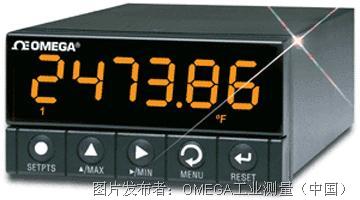

欧米茄DP41-B超高性能⅛ DIN仪表

    凭借DP41-B,OMEGA® 在数字面板式安装仪表为精度、性能和质量确立了全球标准。DP41-B的额定精度高达读数的±0.005%,并且每秒最多可提供142个读数,进一步提高了门槛。
    产品特点:
    ·        通用输入: DC电压/电流、热电偶、RTD以及应变
    ·        精度:读数的±0.005%
    ·        荣获专利的6位数字幻彩LED显示屏
    ·        每秒可提供多达142 个读数
    ·        10点线性化
    ·        4个隔离的 集电极开路输出
    ·        隔离的模拟 输出(可选)
    ·        4个继电器(可选)
    ·        可选以太网或RS232/RS485通讯功能
    ·        在线校准
    ·        NEMA 4 (IP65)级前盖
    产品描述:
      凭借DP41-BOMEGA® 在数字面板式安装仪表为精度、性能和质量确立了全球标准。DP41-B的额定精度高达读数的±0.005%,并且每秒最多可提供142个读数,进一步提高了门槛。
    另外,DP41-B功能众多,它能够处理各种DC电压和电流范围、9种热电偶以及来自应变计传感器(如称重传感器和压力传感器等)的信号,它还能够接受电位输入。而且,它还可以对输入信号进行用户可编程的10点线性化。其它标配功能包括可向几乎所有传感器或变送器供电的内置激励电压,以及用于控制或报警的4个隔离集电极开路输出。荣获专利的6位数字LED显示屏尺寸大、亮度高,可通过编程在任意设定值上将颜色更改为红色、琥珀色和绿色。 显示数字要比普通显示屏的数字大58% 输出选项包括隔离的可编程模拟电压或电流,还有4个继电器输出。嵌入式互联网和串口通讯功能凭借"嵌入式互联网"功能(请指定"EI"选项),DP41-B可以直接连接以太网并且使用标准TCP/IP包传送数据。 它甚至可以通过LAN或互联网为网页提供服务。DP41-B还配备串口通讯功能。指定"-C24"选项后,用户可以通过按钮菜单在RS232RS422RS485之间做出选择,还具备简洁的ASCII命令或MODBUS®协议。
